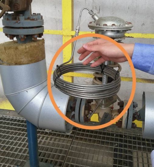

[求助] 现场一自力式调节阀,其引压线如此设置,不知有何原因,请高手分析一下?

缓冲或冷却
发表于 2021-10-3 08:28:04
从管道保温看,可能是为了保证信号气温度才设置的“盘管换热”设施,如果从浪费角度看是不可能的。

runsnail2010楼主 VIP会员 VIP会员 | 显示全部楼层       最后访问IP广东省
一开始我也觉得应该是散热作用,但后来想了下单纯散热这样盘装未免不合情理,更显得大材小用,过于浪费了。所以不明白。
现在想想,或许是厂家给的延长备件,安装人员没有彻底搞清楚就直接都连上了。
发表于 2021-10-3 21:40:43
这个不可能的。如果是介质、温度不是特殊要求,不妨弄一节短管试试,或者电话咨询厂家就是了。供参考。  详情 回复 发表于 2021-10-4 06:57
发表于 2021-10-4 06:57:29
runsnail2010 发表于 2021-10-3 21:38
一开始我也觉得应该是散热作用,但后来想了下单纯散热这样盘装未免不合情理,更显得大材小用,过于浪费了 ...
呵呵,钱已经花了还将就浪费无意义。
发表于 2021-10-4 06:58:47
从图上看,你的介质气体应该是温度相对高,因为有保温,所以自力式调节阀的膜片要求控制气体的温度不能太高,膜片在高温下可能更易老化,所以才加长引压管,冷却作用
