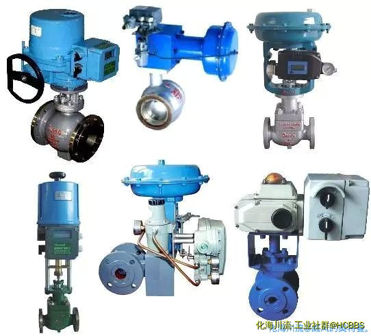

[推荐] 调节阀的安装位置规定如下
5.2K |1
简介--1、调节阀的安装位置应满足工艺要求,并便于安装、维修和操作。 2、调节阀不宜装在管沟或管架上。如必须装在高处,应加平台。 3、如调节阀带有事故气源罐、手轮、闭锁阀等辅助装置时,应留有安装和操作的空间。 4、调节阀应靠近相关的就地指示仪表。 .guestviewthumb {margin:10px auto; text-align:center;}.guestviewthumb a {font-size:12px;}.guestviewthumb_cur {cursor:url("template/one_default/assets/common/scf.gif"), default; max-width:300px;}.ie6 .guestviewthumb_cur { width:300px !important;} 登录/注册后可看大图 image.png (57.79 KB, 下载次数: 3) 下载附件  保存到相册 2021-9-30 20:20 上传 // [预览] strpos(image.png,'.doc') !== false //strpos(image.png,'.doc') !== false || strpos(image.png,'.docx') !== false 2915140 == 1725814 var jq = jQuery.noConflict(); function buyAction0(aid,tid){ layer.closeAll(); } function showBuy(aid,tid){ showWindow('attachpay', "forum.php?mod=misc&action=attachpay&aid="+aid+"&tid="+tid); } function showtip0(aid,tid){ layer.open({ ...-登录查看全文
