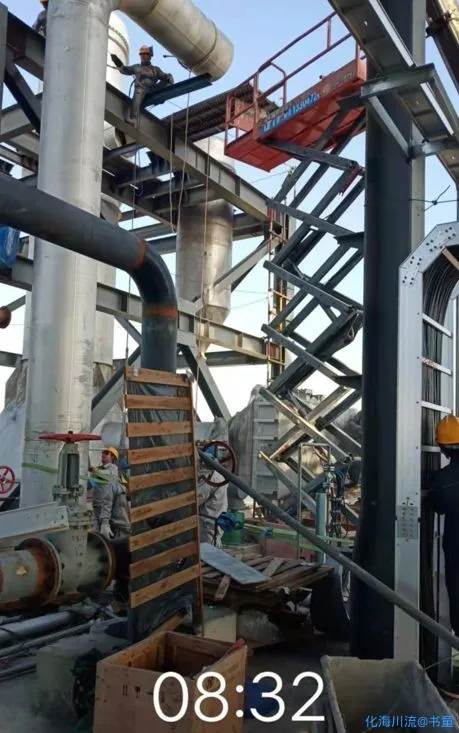

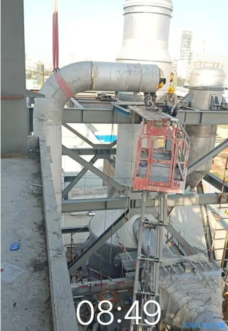

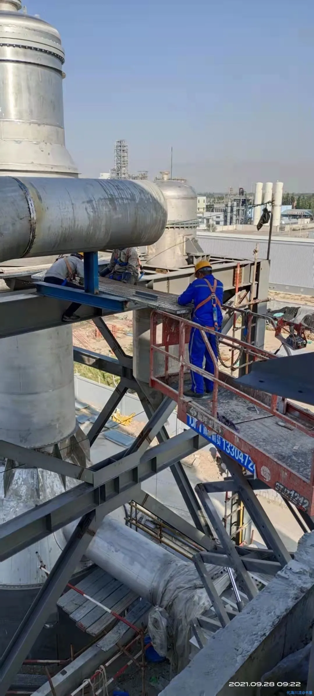

堂堂中字头化建安装公司 奇葩啊,找死
说是脚手架平台不像,说是举升式平台但有跳板,四不像
请内行看看怎么了?能够用标准规范分析的多加分

借助于升降机搭设脚手架,设置安装操作平台,,,,,,这个感觉可以。关注
发表于 2021-9-28 16:42:16
升降机液压故障怎么办?平台没有栏杆竟然说可以? 国家那一条说这样可以? 已经责令停工,并且进行了处罚5000  详情 回复 发表于 2021-9-28 16:45
国家那一条说这样可以?
已经责令停工,并且进行了处罚5000

这肯定是违规操作啊

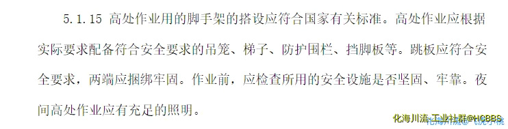

以上的依据,化学品生产单位高处作业安全规范(AQ3025-2008),该罚,他们这为了省事,拿人的生命安全开玩笑。

罚,罚他

这懒偷的....,现在的化建安装队伍基本是管理承包公司领着几只松散的包工队,素质很差,缺乏安全意识。

典型的违章

从严从速从重,不要在意是中字头还是小工头,规范都不一定安全,更何况打折扣、讨价还价、在边缘上冒险的,这些玩命的直接踢出去。
