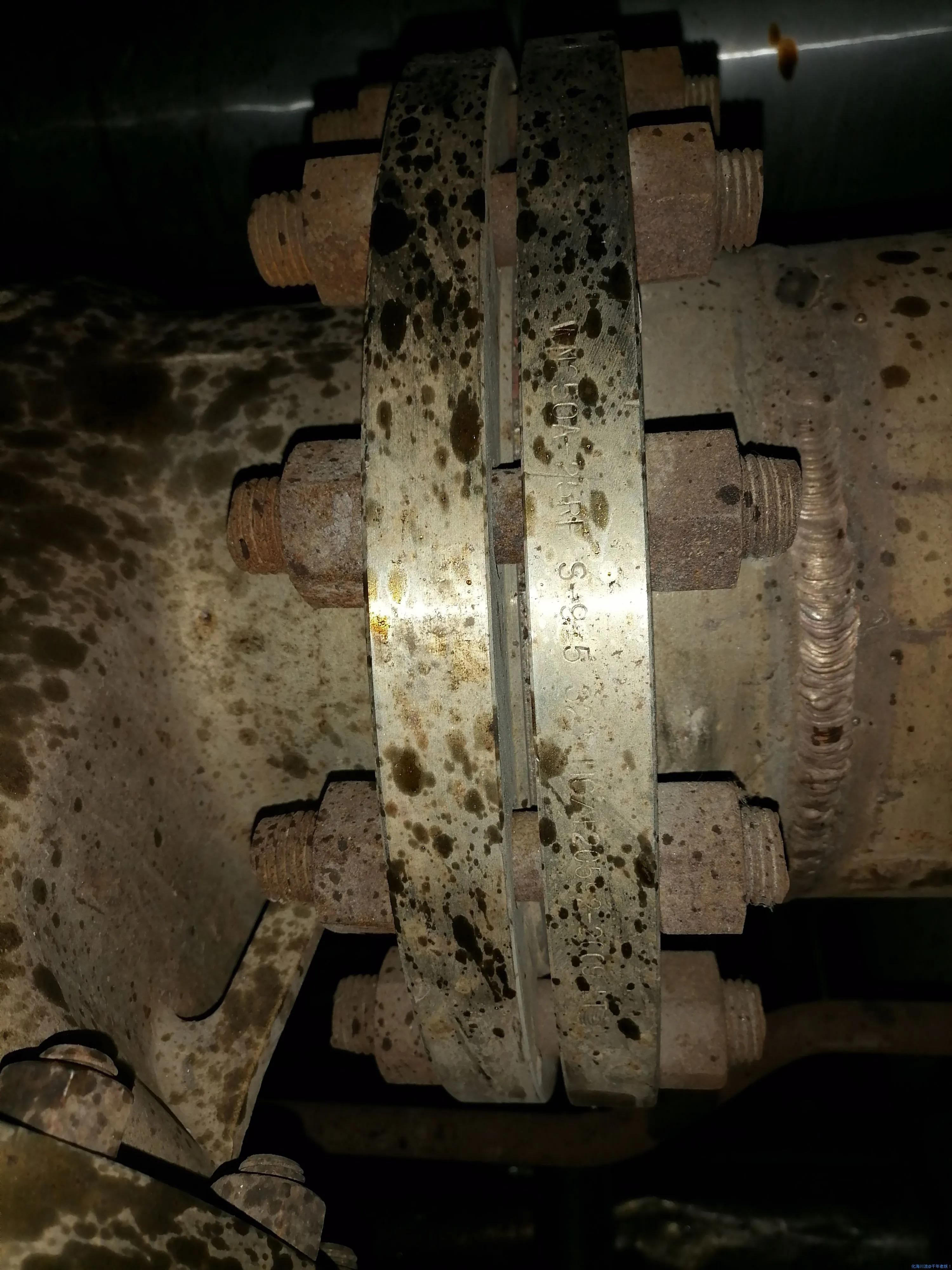

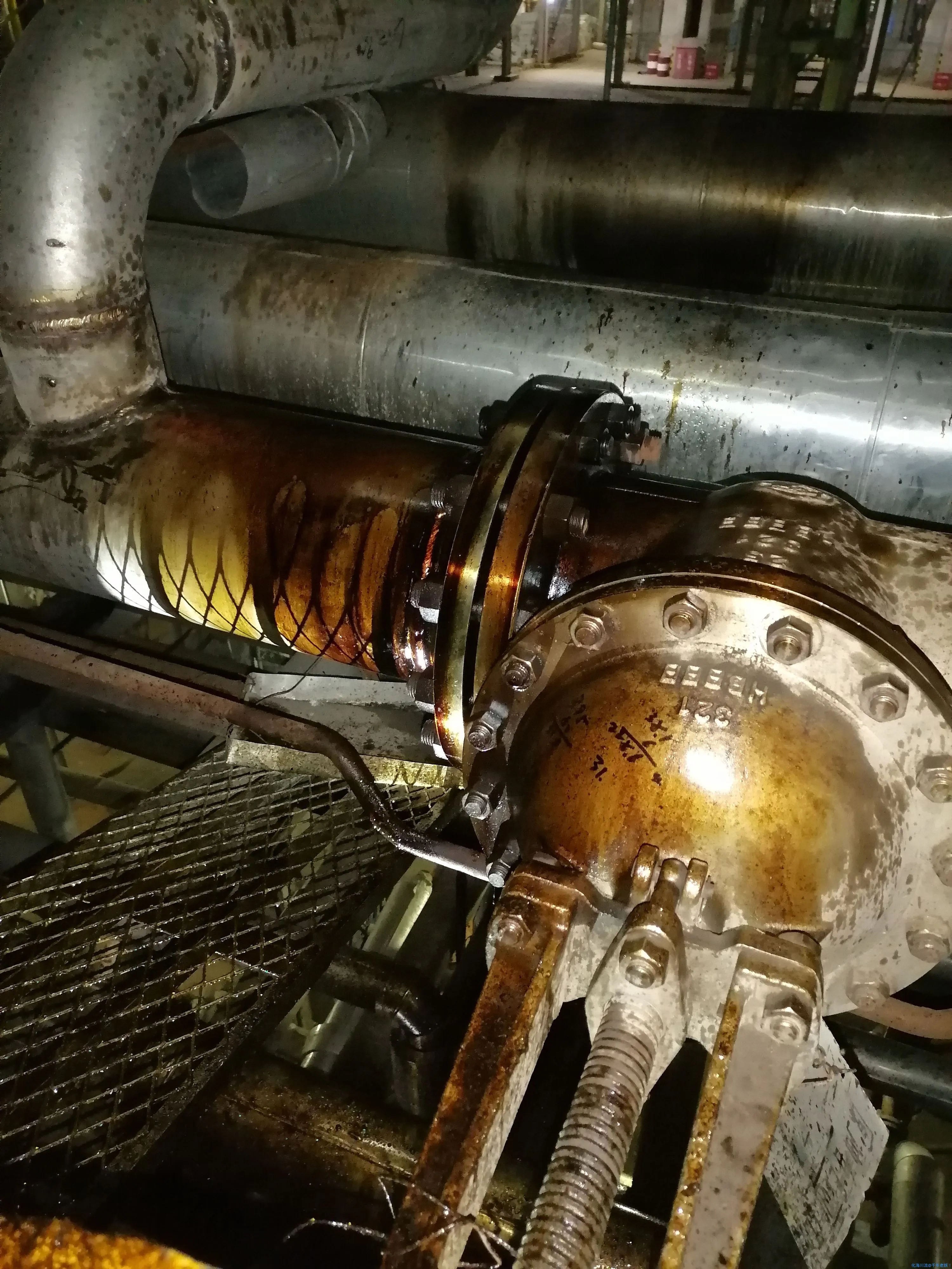

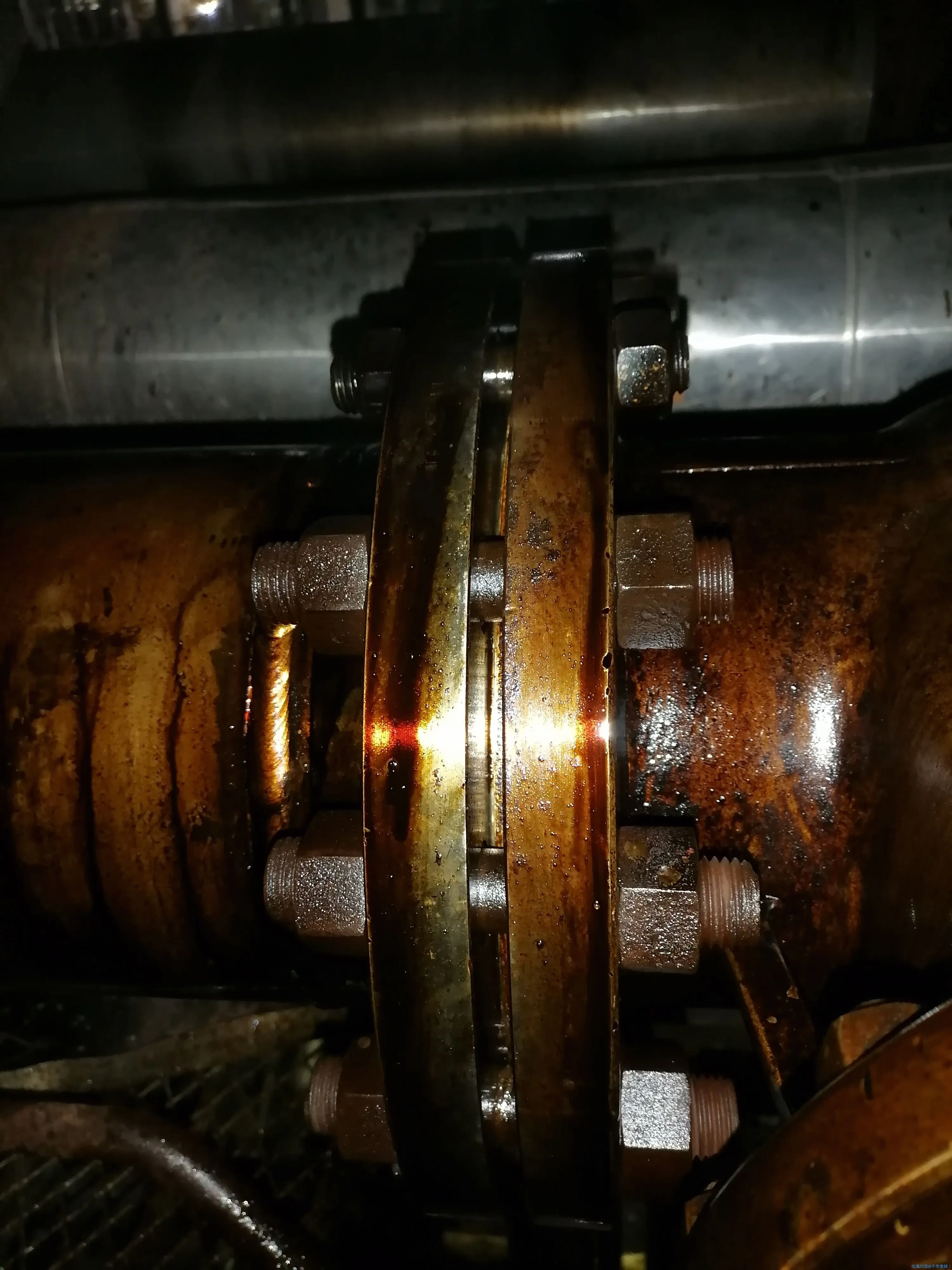

装置开工过程中,由于检修期间新增加的阀门或者是焊缝,在高处、不容易施工的部位很不容易把控施工质量,易造成泄漏等事故;
通过左右侧法兰对比,两个部位均有垫片,根据现场环境判定是作业施工不方便,造成没有紧固到位,最后泄漏;
紧固处理后现在没有泄漏;

如果是检修后开车,检修过程中此处未动,也有可能是运行时间较长,螺栓连接的预紧力降低,缠绕垫片失效造成密封失效;静密封点的失效原因,基本上就是螺栓松动预紧力失效,垫片有缺陷造成失效,密封面有缺陷,施工部位作业面狭窄,不利于螺栓紧固,也可以归结为螺栓预紧力失效
