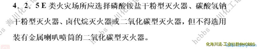

大神们好,请教下,机柜室到底应该配备什么样的灭火器?   请说出理由或根据,谢谢。

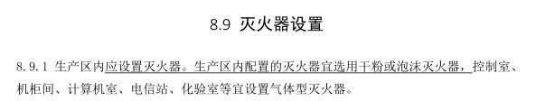

GB 50160-2018 石油化工企业设计防火规范:
仪表机柜间一般配置CO2灭火器(手提、推车式)在加压时将液态二氧化碳压缩在小钢瓶中,灭火时再将其喷出,有降温和隔绝空气的作用。二氧化碳灭火器主要用于扑救贵重设备、档案资料、仪器仪表、600伏以下电气设备及油类的初起火灾。

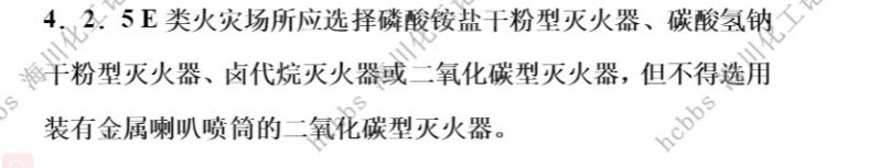

那GB 50140说 的E类火灾可以用好几种灭火器,这个怎么理解呢?

我不了解的是 GB 50140   E类(配电室相关)火灾,配置灭火器有干粉、二氧化碳都行, 但GB 50160说是配电室宜设置气体灭火器(二氧化碳),这两个没有冲突吗? 比如一个5平方的配电室(机柜室),我到底应该配什么样的灭火器呢?

老兄,5平方的配电室(机柜室),你能放几个柜子?看看配电室或控制室设计规范好不好?50140与50160并不冲突啊。50160是更细化了
