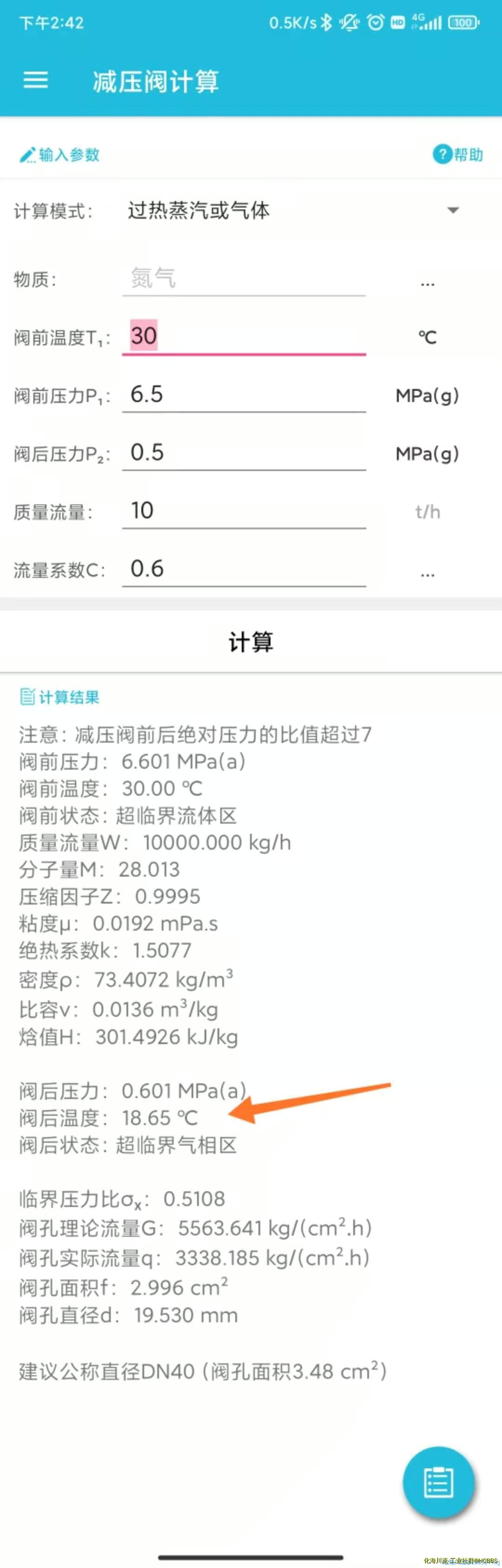

1标准立法6.5MPa高压氮气降至0.5Mpa后温度降低多少?如何计算?

简介--减压过程中焓值不变-登录查看全文

焓值是由内能和体积能组成的,H=Q+PV。PV变换了,Q就变化,表现为温度变化。减压阀可以认为是等焓过程,膨胀机可以认为是等熵过程,做功更多,所以制冷效率更高。至于计算,可以采用算图手工计算,最好采用流程模拟  详情 回复 发表于 2021-9-22 11:34

简介--假设入口温度是30℃,这个过程可视为等焓过程,减压后,温度为18.65℃。 注意,减压阀计算这个功能尚未发布。 .guestviewthumb {margin:10px auto; text-align:center;}.guestviewthumb a {font-size:12px;}.gu ...-登录查看全文
