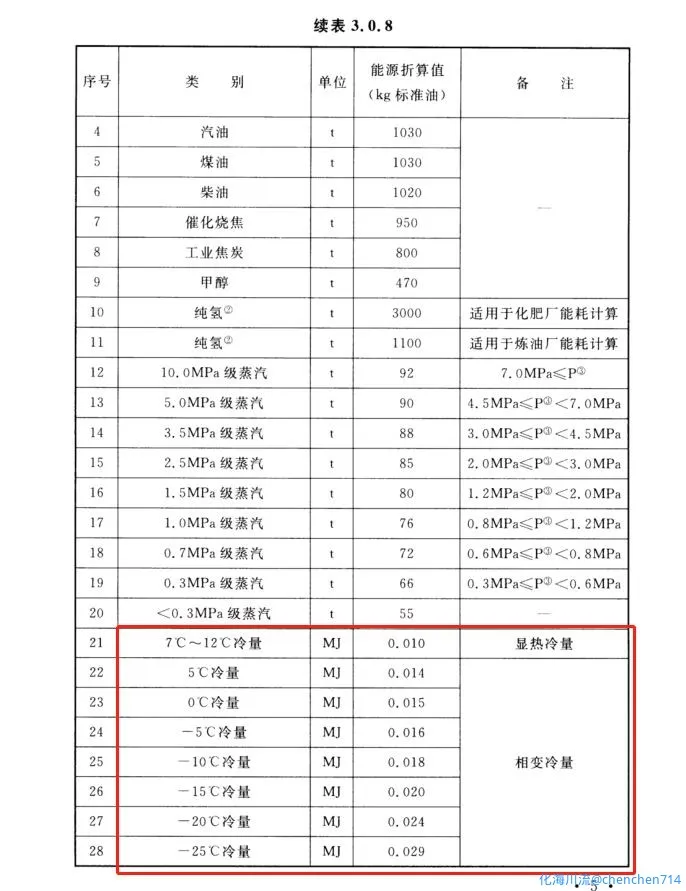

各位大侠:
      请教一下,这个能源折算标准中,红框中,相变冷量,显热冷量什么意思?怎么理解?

相变冷量是指冷剂汽化产生的冷量,显热冷量是指冷剂不汽化只降温产生的冷量,
