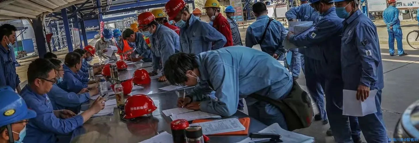

      检修改造工程现场,每天早晨7点半左右,各个装置检修指挥部最热闹,各个检修队伍办理各种施工许可证,HSE部、车间施工监检人员现场服务。
     真正体现“一切为了大检修,一切服务大检修,一切服从大检修”的检修原则。

这个做法有些不准确。
施工许可需要到准确的作业现场而不是泛指的作业区域办理,许可前需要现场交底、核实防控措施、落实监管责任人等等,都在一处填表签字完事,有些不妥

这是大检修期间技术、安全部门现场服务到装置检修现场的一项举措,目的是减少检修作业人员到办公室找人签字,提高审批效率。所审批的作业就是面前的装置,检修、安全监督人员共同在现场确认评审。

我们这里检修或者其他作业,如果需要办证审批,绝对不到职能部门办公室找人审核审批,只需告知相关部门,相关部门必须在接到告知后规定时间或者约定时间到现场参与审核审批。风险在现场,怎么可以在现场以外甚至在办公室就把安全措施核实了

这是“集中现场办公模式”,说明职能部门服务意识比较强。
一般情况下是集中在8:00前后,需要办作业证(票)的急匆匆到办公室办理,当然,前序手续或资料不全还需要来往再跑,经办人不在还办不成,很无奈。

不同模式千差万别呀

相当于做了集中的全面确认了,大检修一般用这样模式

对于管理规范的现场也许这样做是没有问题的
能够这样审批特殊作业的是安全管理做得很不错的企业罢
