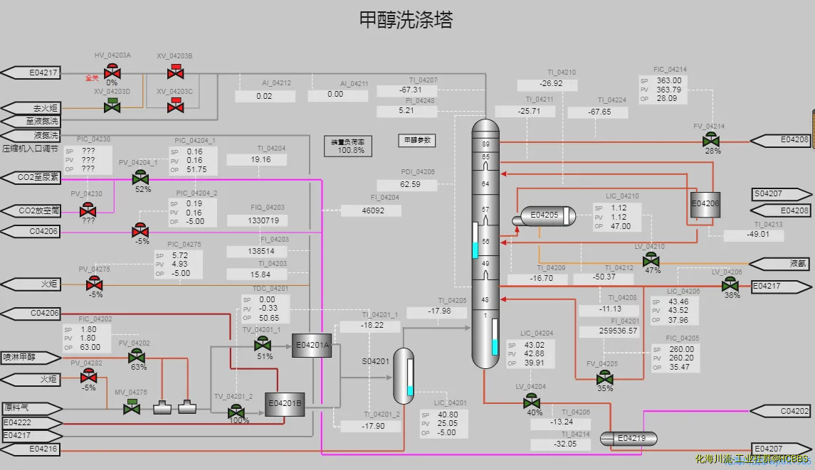

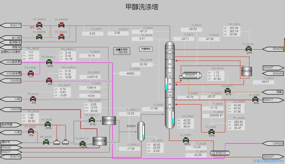

各位大侠!煤制尿素项目,甲醇洗涤塔下段硫含量超标5ppm设计:1ppm,气相去液氮洗硫化氢气体正常,二氧化碳解析塔硫化氢19ppm,设计:2ppm,其他参数都正常,关闭含硫甲醇去二氧化碳洗涤塔阀门,硫化氢无变化。请大侠们指点!!!!!!!!

TUOHZHEVIP会员 VIP会员 | 显示全部楼层       最后访问IP河北省
能否上传一下DCS画面看一下。
发表于 2021-9-30 15:52:18
[/img]  详情 回复 发表于 2021-10-30 18:44

wjfdlt1985楼主 VIP会员 VIP会员 | 显示全部楼层       最后访问IP内蒙古自治区
TUOHZHE 发表于 2021-9-30 15:52
能否上传一下DCS画面看一下。
[img][/img]
发表于 2021-10-30 18:44:57
发表于 2021-10-30 18:46:27
发表于 2021-10-30 18:48:22
