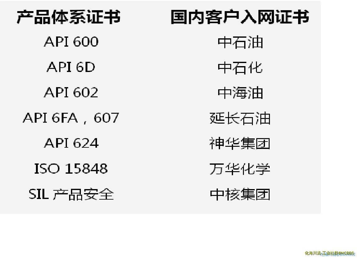

查国际认证!干货,没跑的!

谢谢,大神指导,关键认证是哪几个呢?
发表于 2021-9-15 18:36:23

BMW002 发表于 2021-9-17 10:52
找到几个,经典,应该不错。能用手段等到的东西对生产厂家不是问题,但是对于认真负责想把工作干好的你就是 ...
收到,谢谢
