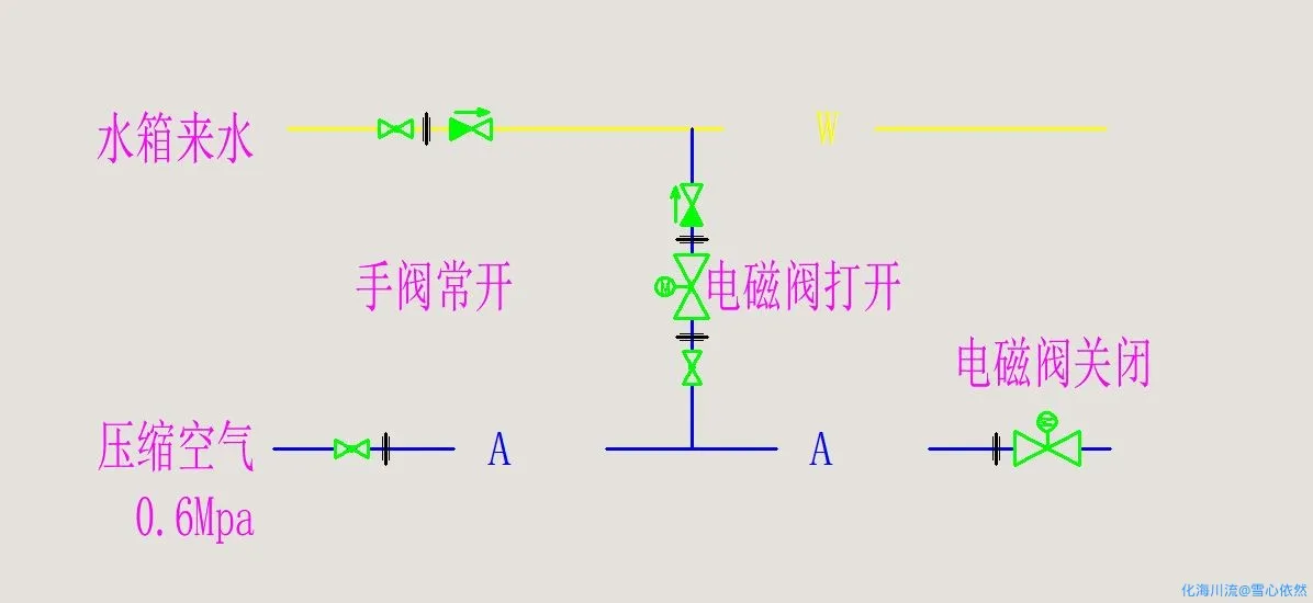

[讨论] 管道吹扫时,水箱供水无增压设备的水管道需要加装电磁阀吗

请教一个问题,水路水箱加增压泵供水,气路空压机供气,气压大概在0.6mpa,终端用气阀门关闭,气路切换进水管道进行吹扫,排空水管道内部水防冻,如图所示,水管道只加装了手阀和单向阀,气路吹扫的电磁阀打开的时候,因为水路终端是敞开式系统,这个时候,流速大概在25米/秒的压缩空气会使水管道内形成负压,导致水箱里的水通过单向阀一直源源不断的流出来吗?还是因为气的压力,导致单向阀关闭,这样的话水路上就不需要额外再装电磁阀了

雪心依然楼主 VIP会员 VIP会员 | 显示全部楼层       最后访问IP河北省
有大佬指点一二吗
