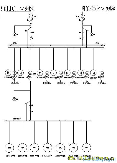

高压配电侧,是由110kv变电站与35kv变电站之间10kv两条线路,两站距离300米左右,正常运行时35kv站内10kv高压柜由110kv变电站10kv供电,35kv处于热备状态为两进线一主一备结构,10KV母线均带有各类电机、变频器和变压器等混合负载,任何一路电源扰动或失压均影响负载连续运行。
低压配电侧,低压400v设备包括(450kw风机3台,255Kw水泵2台,132kw水泵2台),低压变压器2000kvA4台,2500KvA2台,1000kvA1台,对于低压负载侧的重要电机、变频器等设备,需要增加DCM621KH再起式抗晃模块和MSpower 低电压穿越装置作为快切切换风险的后备保障。
方案概述
通过对厂区配电网的整体理解,拟画了配电说明简示图,如下图1
图1
图1
变电所两10KV进线来自于110KV变电所,以及35KV的变电所,10KV母线带有各类电机和变压器等混合负载,同时,馈出多个回路到低压配电侧及其它变电所。400V低压母线分别带混合负载。风机,水泵等各类电机、变频器和软启动器混合负载。

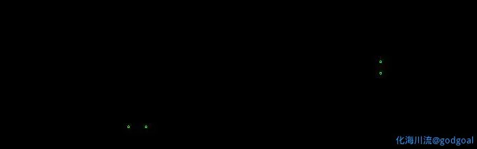

10KV变电所电源快速切换系统以下简称“10KV系统”由DCM635G高压电源无扰动快切装置配合现场的自己的真空断路器完成,下图2为方案构建,图示做了部分简化,配电结构如下图所示:
2
图中,来自110KV变电站”简称为进线一,来自“35KV变电站”简称为进线二。
正常工作时,进线一带整段10kV母线,进线二带处于热备用状态,当母线失压自动快速切断主进线线路,快速合上备用开关,由另一路正常供电线路带整段10kV母线。
DCM635G无扰动快切装置对两路进线及两段母线电压电流的幅值、频率、相位等关键电参数进行采集,对当前运行模式进行智能识别,装置具有手动切换、保护起动、失压起动、误跳起动等多种起动方式,具有快切、同期、残压、长延时等多种合闸策略,确保备用进线间相互无扰动快切。
切换工作过程简述如下:
正常工况,进线一有压,进线二有压,进线一开关1QF”合闸,进线二开关“2QF”分闸,无扰动快切装置充电完成后进入待机状态。
当进线一出现电压暂降或停电,无扰动快切系统快速跳开开关1QF”,并快速合上备用进线开关“2QF”,由进线二带载,保证供电连续性,切换过程中负载设备不停机。
当进线一恢复供电,根据需要,手动切换恢复到初始状态。
因在切换过程中,35kV的系统不足以带动所有母线上设备,所以在切换的过程中,通过DCM-635G装置的卸载出口功能,切掉非重要负荷,完成无扰动快切方案。装置如图3

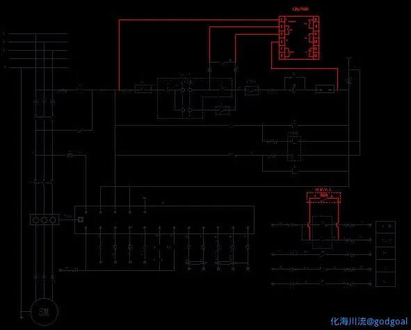

针对低压负载侧非常重要的直起式电动机,为了保证在极限情况下,确保这些重要设备连续工作,需要配置抗晃电模块作为快切方案的补充方案。
模块工作原理为,通过采集负载的工作电源、接触器线圈电压以及控制回路电压形成复合判据,起动结束后延时5秒进入抗晃待机模式,当接触器位置信号发生了变化时,内部超级电容系统自动投入,系统开始计时,在设定的最长晃电时间内,如果系统自动恢复了供电,经再起动延时起动电机,恢复晃电前正常工况,从而保证生产正常进行。
重要直起式电机设备,配置DCM621KH抗晃模块,方案如下图4:
4
工作过程简述如下:
正常工作时,当手动或远程起动电机后,KM线圈得电,KM接触器吸合, DCM621KH检测到KM吸合状态,开始充电,5S充电结束后,进入抗晃待机模式,晃电发生后,电压暂降,KM主动释放,电机停机, DCM621KH内部超级电容自动投入,为抗晃电模块正常供电,系统开始计时,在设定的最长晃电时间内(最长9),如果系统自动恢复了供电,经再起动延时,装置RS继电器吸合,自动再起动电机,恢复晃电前的正常工况。

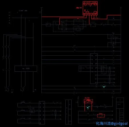

方案一,配置DCM621KH抗晃模块,方案图5如下:
5
工作过程简述如下:
正常工作时,当手动或远程起动变频器后,1KA1线圈得电,1KA1接触器吸合,DCM621KH检测到1KA1吸合状态,开始充电,5S充电结束后,进入抗晃待机模式,晃电发生后,电压暂降,1KA1主动释放,变频器停机,DCM621KHAL继电器打开,闭锁“变频器故障闭锁信号”输出,DCM621KH内部超级电容自动投入,为抗晃电模块正常供电,系统开始计时,在设定的最长晃电时间内(最长9),如果系统自动恢复了供电,装置RE复位继电器闭合,复位变频器故障,经再起动延时,装置RS继电器吸合,自动再起动变频器,恢复晃电前的正常工况。
