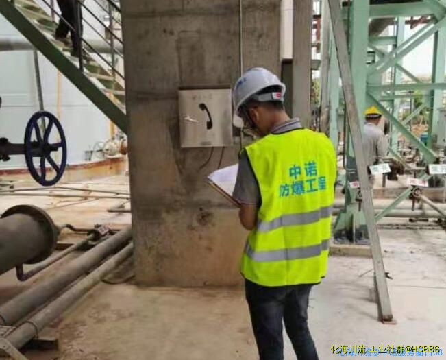

依据AQ3009-2007《危险场所电气防爆安全规范》(2008年1月1日实施)第七节规定:危险场所使用的电气应进行初始检查和定期检查。检查需委托具有防爆专业资质的检验检测机构进行,时间间隔一般不超过3年。企业应当根据检查结果及时采取整改措施,并将检查报告和整改情况向安全生产监督管理部门备案。
《AQ 3009-2007 危险场所电气安全防爆规范》作为中华人民共和国的行业标准,规范前言明确指出其中第4章、第5章、第6章和第7章为强制性的,必须严格执行。所以说,类似的安全规范,也属于法律法规的一部分,强制性的必须严格执行!
我们了解到,这类涉及爆炸性气体和粉尘的场所既然要定期做防爆电气检测,那都检测哪些内容呢?
危险场所电气防爆安全检测形式
1、型号检测
按照国家有关法律的严格规定,对防爆电气设备的防爆标识要规范,同时取得国家防爆标准检测通过合格后才可以实施。要针对具体的工作环境,设计好适合的电气设备的防爆类型、防爆级别及温度组别等信息
2、安装检测
在电器设备安装的时候,随便一个大意,皆有导致损失的可能,如此通风排气系统没有做好,不是很畅通,还有电气设备的外壳在电气运营的时候都会有产生爆炸的可能。所以在安装的时候,一定要精益求精,必须根据相关的标准来安装好。
3、线路检测
电气设备往往由大量的线路连接而成,特别复杂,如果连接得不实,还有就是如果存在错误的连接,又或者由于线路的绝缘层脱落等,就有可能引起短路或过载等,从而出现电弧或者电火花的现象。所以,一定要加强电路特别是线路密封的检查,保证线路的连接符合要求。
4、接地检测
电气设备在运行时,会产生静电,如果静电过多时,在其放电时,会有电火花的出现,因而,要做好接地保护工作,这样,就可以把静电及时导出来,从而防止爆炸的出现。通常的接地方式包括三种,即工作接地、静电接地和防雷接地等,对工程师来说,一定要按照具体的工作环境,进行接地方式的选择,同时接地要安全牢固。
化工企业在其生产时,一定要定期维护和检测危险区域内的防爆电气和防静电设施,要使它们总是在正常的工作状态下运行。对于危险场所,电气防爆安全检测要根据科学发展,与时俱进,加强新的检测方法和手段的发现和发明,不断运用新的知识和技术,还有管理方法,预防潜伏的危险,杜绝暴露出来的不安全因素。
