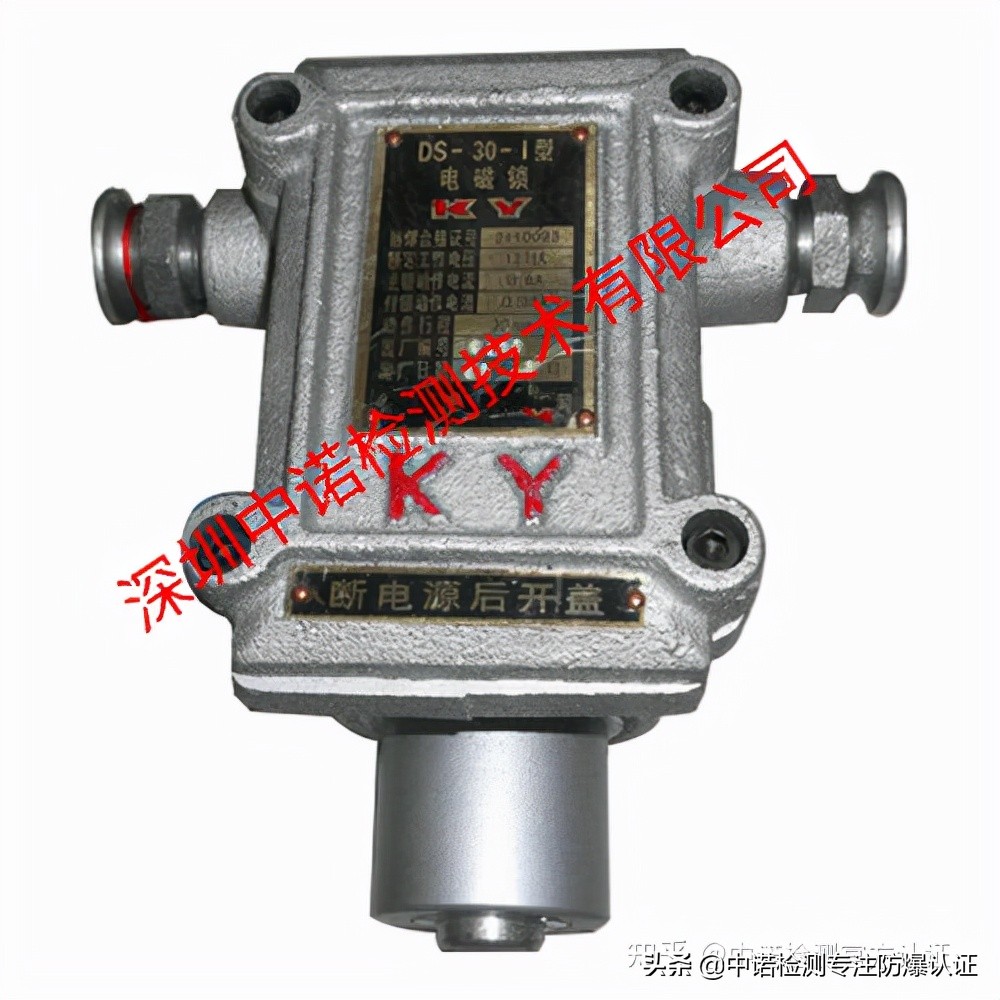

矿用一般型电气设备是指专门为煤矿井下环境所涉及、生产的不防爆的一般型电气设备,适用于井下无瓦斯、爆炸性粉尘环境的矿井。矿用一般型电气设备与普通一般型电气设备不同,对介质温度、耐潮性能、外壳材质及强度、进线装置、接地端子都有适应煤矿具体条件的要求,而且能防止从外部直接触及带电部分及防止水滴垂直滴入,并对接线端子爬电距离和空气间隙有专门的规定,同时在铭牌的右上角有明线的“KY”标志。
登录/注册后可看大图
KY认证的设备

1、矿安标志:应在设备明显位置牢固的设置铭牌、警告牌和永久性“KY”标志。
2、属于矿用安全产品安全标志管理的产品应设置“MA”标志牌(或“KA”),标志牌应符合AQ-1034的要求。
3、铭牌、标志牌应采用耐腐蚀材质。
4、铭牌需包含以下内容:
a).右上角明线的“KY”标志。
b).矿用产品安全标志编号。
c).外壳防护等级。
d).矿用合格证编号。
e).产品相关参数。
f).出厂日期以及编号。
g).制造厂名称以及标志。
