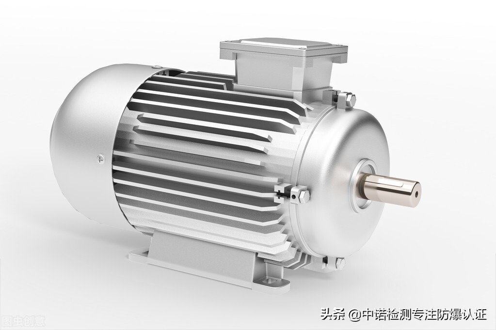

什么是防爆电机?
防爆电机是一种可以在易燃易爆场所使用的电机,运行时不产生电火花,即使可能产生电火花,防爆电机的隔爆外壳及接线盒也将产生的电火花、电弧和危险温度的电器部分隔离在内部,不会引燃周围的爆炸性气体混合物或粉尘混合物。防爆电机主要用于煤矿、石油天然气、石油化工和化学等工业危险场所,此外,在纺织、冶金、城市煤气、交通、粮油加工、造纸、医药等部门也被广泛应用。
防爆电机作为主要的动力设备通常用于驱动泵、风机、压缩机和传动机械。防爆电机外壳并非密封的,周围的爆炸性气体混合物可以通过外壳各个部件接合面间隙进入电机内部,爆炸性气体混合物当与外壳内的火花、电弧和危险高温等引燃源接触时可能发生爆炸,这时电机的隔爆外壳不仅不会损坏或变形,而且爆炸火焰或高温气体能过接合面间隙传出时,也不能引燃周围的爆炸性气体混合物。(隔爆结合面见国标3836.2)
登录/注册后可看大图
防爆电机一般都是采用金属风叶散热,鉴于防爆电机应用场所的特殊性,防爆电机的设计和生产制造,以及零部件的选择和检测试验环节,想对于普通电机都要严格,其目的是为了杜绝火花产生时最大限度地消除电机可能产生的引爆因素,防止风叶放置可能产生的静电和火花,任何二个不同材质的物体接触后再分离就会产生静电即所谓的摩擦生电,材料的绝缘性越好越容易产生静电,想对于金属材料,塑料的绝缘性能越好也就越容易产生静电,为了规避该问题,防爆电机一般不采用塑料风扇,即使采用也必须是防静电风扇,就是大量应用于防爆环境场合的防爆电机专用塑料风扇。
防爆电机常见的防爆标志按使用场所分:煤矿(Ex d I)、工厂化工厂(Ex d IIB T4 Gb)、工厂高温防爆-含氢气(Ex d IIC T4 Gb)、粉尘防爆场所(Ex tD A21 IP65 T80℃)
防爆电机防护等级最低为IP55 (第一个5指的防尘等级;第二个5指的防水等级)。
