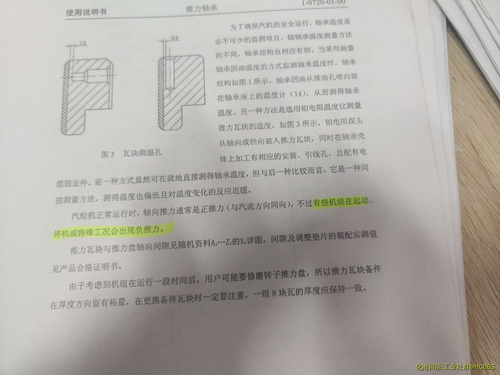

简介--汽轮机在启动或停机时哪些因素会使转子产生负推力,具体如何变化的,哪位高手分析一下-登录查看全文

简介--可以根据轴向力的产生原因因素理解,供参考。-登录查看全文
发表于 2021-8-29 15:28:11
简介--CHANGBAISHI 发表于 2021-08-29 15:28 可以根据轴向力的产生原因因素理解,供参考。具体蒸汽有个怎么样的变化,想了解具体的变化-登录查看全文
