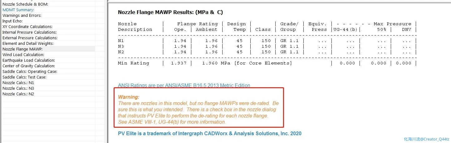

各位论坛大神:最近在学习PVElite的计算,发现计算到最后会出现一下提示:Warning:   There are nozzles in this model, but no flange MAWPs were de-rated.  Be
   sure this is what you intended.  There is a check box in the nozzle dialog
   that instructs PV Elite to perform the de-rating for each nozzle flange.
   See ASME VIII-1, UG-44(b) for more information.
我对法兰的使用登记进行提升,仍然无法消除这个warning,求各位大神指导。多谢!

bluishiceVIP会员 VIP会员 | 显示全部楼层       最后访问IP江苏省
实在没看明白这句话的意思。
大概猜一下,可能是指:法兰的MAWP未经过压力-温度限额修正。软件中有个复选框,想要计算修正的话,复选框选上。

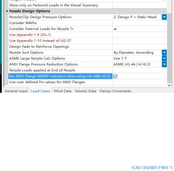

发表于 2021-8-29 08:56:41
见附件,勾选,即可。
操作步骤:load cases选项,ANSI FLABGE PRESSURE REDUCTION OPTIONS: 选ASME UG-44,
                                        No ANSI flange MAWP reduction when using UG-44, 按要求勾选或进行计算。
                另外在接管选项卡里勾选:Derate Flange MAWP if externally loaded.
发表于 2021-8-30 08:50:24

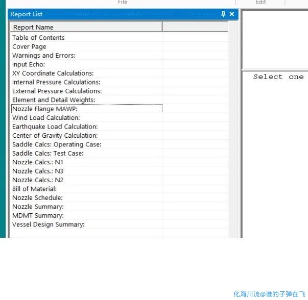

Creator_Q44tz楼主 VIP会员 VIP会员 | 显示全部楼层       最后访问IP江苏省
谁的子弹在飞 发表于 2021-8-30 08:50
见附件,勾选,即可。
操作步骤:load cases选项,ANSI FLABGE PRESSURE REDUCTION OPTIONS: 选ASME UG-44 ...
显示内容如附件
发表于 2021-8-31 11:54:37
