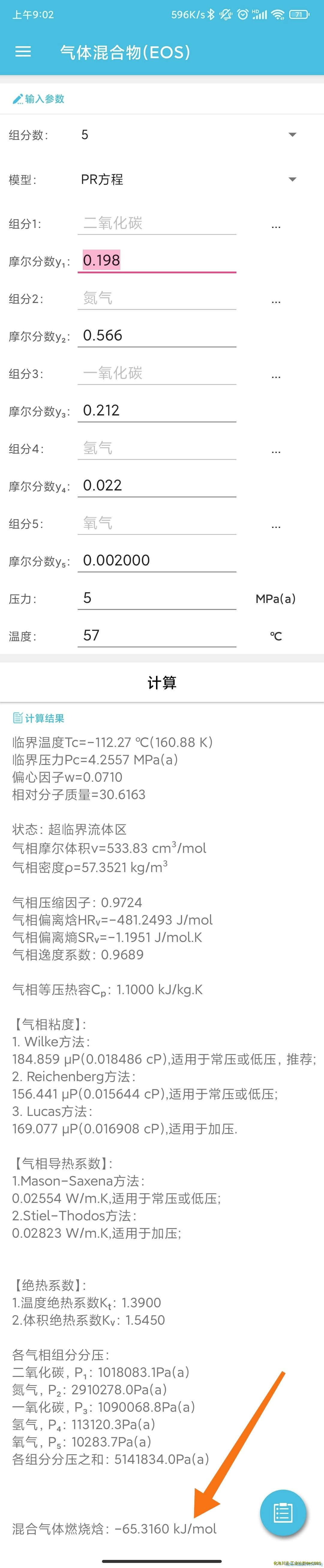

[求助] 混合气体的热值计算
4.1K |2
Only on_zF3rfVIP会员 VIP会员 | 显示全部楼层 |阅读模式       最后访问IP云南省
发表于 2021-8-25 18:09:07
当前内容由会员用户名 Only on_zF3rf 发布!权益归其或其声明的所有人所有 仅代表其个人观点, 仅供个人学习、研究之用。
混合气体中各组分的质量百分比乘以该组分的热值,最后求和。
