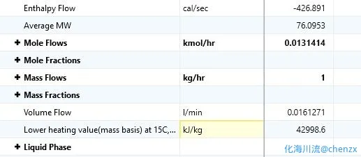

大家好,最近用ASPEN查询丙二醇热值,在网上查热值应该为24MJ/kg,但模拟结果却为43MJ/kg,这个是为什么呢?用HYSYS也有这个情况,模型用的NRTL,请大家指教,谢谢!

截图是lower heating 42MJ,网上是24MJ,我认为是概念混淆。

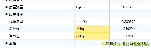

我用ASPEN v11模拟的高位热值为:24Mj/kg,低位热值为:21.7Mj/kg
发表于 2021-12-16 16:44:54

Review查25℃的燃烧热21.65MJ/kg

HYSYS我查到的LHV是21.65Mj/kg,HHV是23.8MJ/kg。与aspen的接近

HYSYS里有LHV mass basis standard和LHV mass basis gas两个LHV,您查到的43应该是LHV gas
