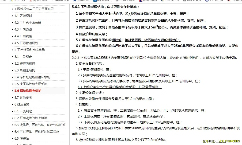

看到一处化工装置钢结构建筑,耐火涂料刚喷了一半左右高度,剩余一半未喷涂,说是设计就是这么做的,这样符合规范要求么?为什么上面不喷涂?

image.webp 。GB50160-2008(2018版)

规范要求10米
