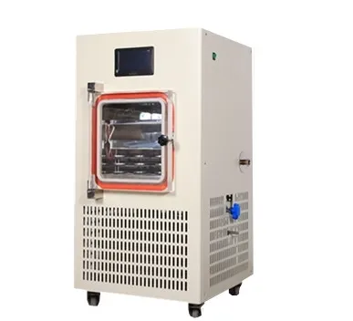

  冷冻干燥机采用PLC可编程逻辑控制系统,操作简单方便,运行稳定可靠。实时显示记录真空度、冷阱温度、物料温度,每分钟存储一次数据,可连续记录物料和设备状况数据,支持数据离线浏览、分析、打印及存储,配置USB数据存储串口。
  冷冻干燥机采用进口封闭式压缩机,单机混合环保制冷技术,标准绿色环保冷媒,制冷迅速,冷阱温度低,捕水能力强。冷阱腔体、物料盘、物料架、机身顶部接触面全为304不锈钢材料,冷阱腔内无盘管,光洁耐腐蚀且易清洁。冷阱具有前期样品独立预冻功能,无需再配备超低温冰箱及用液氮处理。干燥室采用耐高压、耐低温航空亚克力材质,可观察物料冻干变化全过程。放水放气阀为不锈钢手动流量控制阀,避免实验样本有飞出现象,阀体经久耐用,不易泄露。
  冷冻干燥机采用防返油真空泵,主机与真空泵采用国标快卸法兰连接。有关真空泵的应用事项我们要了解,避免日后操作时出现问题不知道如何解决处理,我们一起看看真空泵的注意事项有哪些:
  1.样品必须完全冻结成冰,如有残留液体会造成气化喷射。
  2.一般情况下,该冷冻干燥机不得连续使用超过48小时。
  3.用冷冻干燥机制备样品应尽可能扩大其表面积,其中不得含有酸碱物质和挥发性有机溶剂。
  4.注意冷冻干燥机冷阱约为-65℃,可以做低温冰箱使用,但必须戴保温手套操作防止冻伤。
  5.样品在冷冻过程中,温度逐渐降低,可将样品取出回暖一段时间后,继续干燥,以缩短干燥时间。
  6.启动真空泵以前,检查出水阀是否拧紧,充气阀是否关闭,有机玻璃罩与橡胶圈的接触面是否清洁无污物,良好密封。本文转载自北京亚星仪科科技发展有限公司,转载请注明出处。
