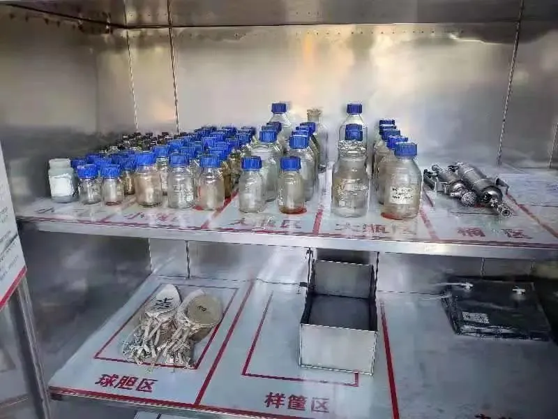

简介--本帖最后由 智者明 于 2021-8-13 19:28 编辑 专家到车间检查,提出建议:采样柜要进一步加强5S管理。 于是,车间按自己的理解,采取了如下措施:1、指定专人清理采样瓶,2、增加标示贴,3、建立交接签字单。 各位海友帮助看看还有哪些需要改进?-登录查看全文

简介--不错呀! 除了定置、标识、整洁以外,没有别的了罢-登录查看全文

这“指定专人清理采样瓶”各班级的被指定人颇有微词,原因是分析员自己采的样应该自己清理,随手的事怎么让别人承担?  详情 回复 发表于 2021-8-15 11:19

简介--本帖最后由 智者明 于 2021-8-16 11:37 编辑 渝琴 发表于 2021-8-14 21:53 不错呀! 除了定置、标识、整洁以外,没有别的了罢       这“指定专人清理采样瓶”各班组的被指定人颇有微词,原因 ...-登录查看全文

这指定专人清理也可以理解为使用人嘛。如果大家产生误解和歧义,干脆就写成谁使用谁清理,按照定置原则放回原位,放置点标识“清洁备用器皿,规格XX”  详情 回复 发表于 2021-8-15 19:20

简介--智者明 发表于 2021-8-15 11:19 这“指定专人清理采样瓶”各班级的被指定人颇有微词,原因是分析员自己采的样应该自己清理,随手的 ... 这指定专人清理也可以理解为使用人嘛。如果大家产生误解和歧义,干脆就写成谁 ...-登录查看全文

大家的矛头似乎是对着“专家”。  详情 回复 发表于 2021-8-15 21:20

简介--渝琴 发表于 2021-8-15 19:20 这指定专人清理也可以理解为使用人嘛。如果大家产生误解和歧义,干脆就写成谁使用谁清理,按照定置原则放 ... 大家的矛头似乎是对着“专家”。 ...-登录查看全文

有情绪就是另外一回事了 但5S管理还是有益的  详情 回复 发表于 2021-8-15 21:57

简介--智者明 发表于 2021-8-15 21:20 大家的矛头似乎是对着“专家”。 有情绪就是另外一回事了 但5S管理还是有益的-登录查看全文

简介--几点建议: 1 将各种样品的取样瓶分开摆放 2 在瓶上增加取样物品的安全标签 3 空瓶和实瓶要分开(钢瓶) 4 摆放一些吸油棉,可以及时处理漏出的化学物品 目前没有看到化学品储藏柜的国家标准,有一个深圳地方标准可 ...-登录查看全文
