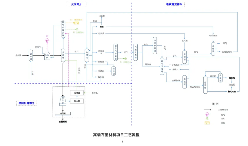

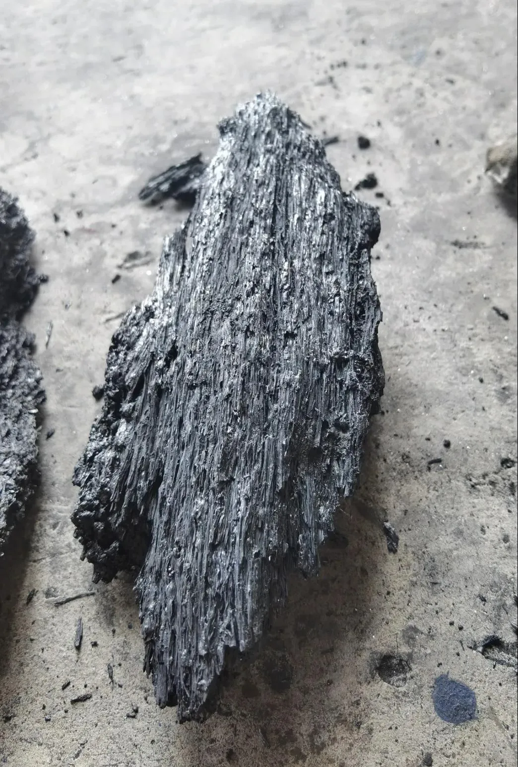

      近日,中石化金陵石化15万吨/年高端石墨装置生产的针状焦产品完成初步性能测试,产品各项指标满足超高功率石墨电极用针状焦要求,该装置采用中石化大连院(FRIPP)自主研发的THTD催化油浆生产优质针状焦技术。装置以催化油浆为原料,生产高品质针状焦产品。

金陵石化高端石墨装置生产的针状焦产品热膨胀系数(CTE值)在1.0~1.3×10-6/℃之间可调,可满足GB/T37308-2019要求的石墨电极用针状焦产品各项指标要求。下游某石墨电极企业采用金陵石化针状焦生产的直径450mm石  详情 回复 发表于 2021-8-17 18:50

      金陵石化高端石墨装置生产的针状焦产品热膨胀系数(CTE值)在1.0~1.3×10-6/℃之间可调,可满足GB/T37308-2019要求的石墨电极用针状焦产品各项指标要求。下游某石墨电极企业采用金陵石化针状焦生产的直径450mm石墨电极产品性能表现初步正常,期望进一步生产出直径650mm超高功率石墨电极产品。
