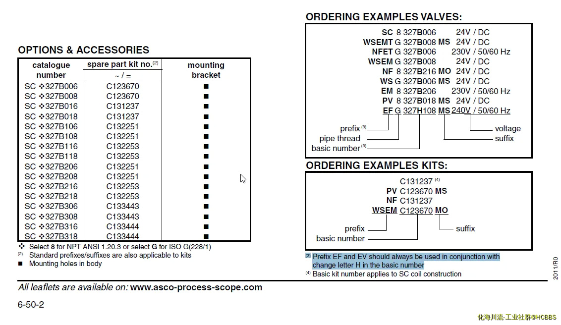

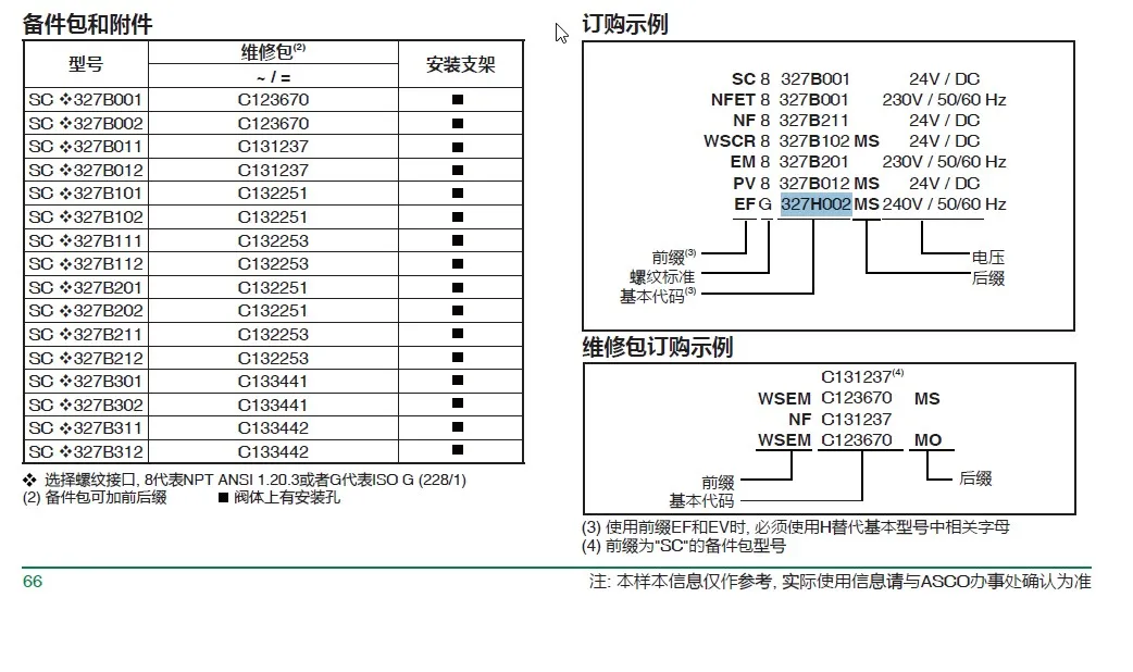

如图:ASCO电磁阀型号内,H与002的代表含义是什么,从哪里可以找到相关说明,谢谢大神指导。

image.webp    这些都是什么意思啊?
发表于 2021-8-11 09:45:59
看注释(3) Prefix EF and EV should always be used in conjunction withchange letter H in the basic number
3) 使用前缀EF和EV时, 必须使用H替代基本型号中相关字母

类似的SPECIFICATIONS,仔细对照吧,我也是这样过来

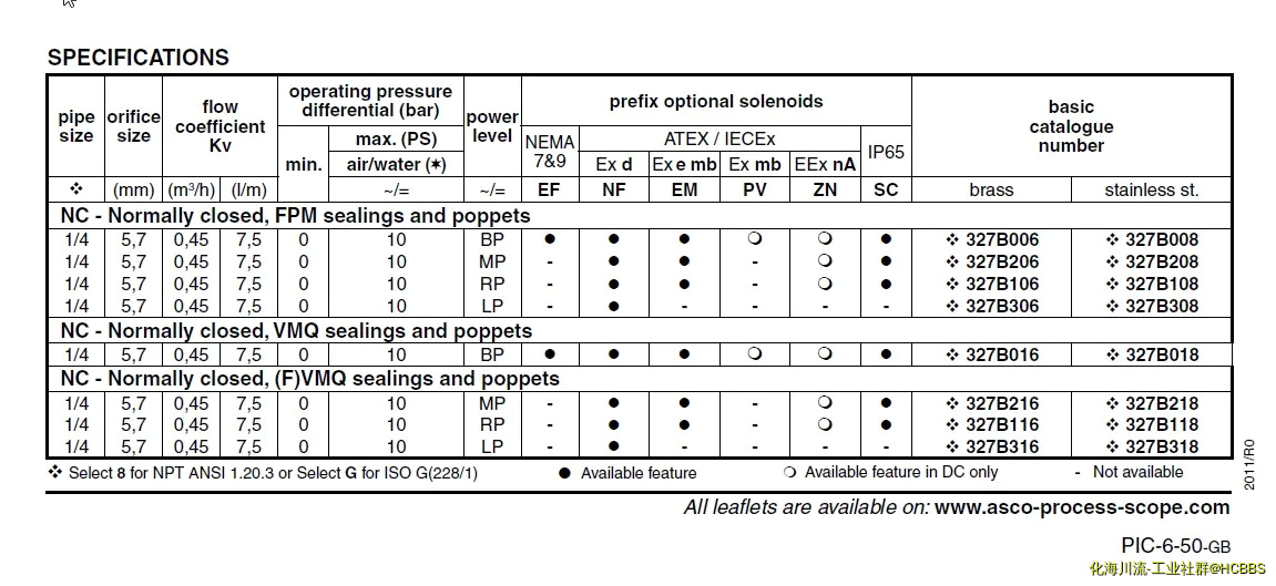

版本不同

解释的非常详细了,非常感谢指点。
