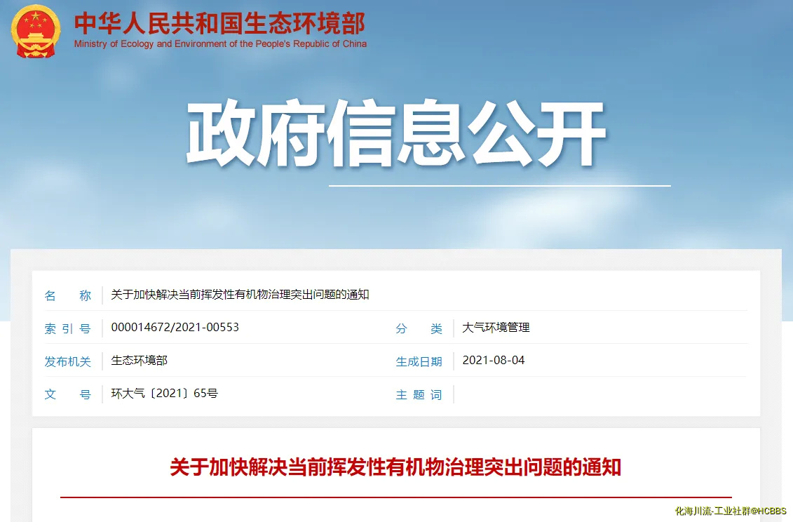

生态环境部发布“关于加快解决当前挥发性有机物治理突出问题的通知”
各省、自治区、直辖市生态环境厅(局),新疆生产建设兵团生态环境局,中国国家铁路集团有限公司、中国船舶集团有限公司、中国石油天然气集团有限公司、中国石油化工集团有限公司、中国海洋石油集团有限公司、国家能源投资集团有限责任公司、中国中化控股有限责任公司、中国中煤能源集团有限公司、中国医药集团有限公司:
为深入打好污染防治攻坚战,强化细颗粒物(PM2.5)和臭氧(O3)协同控制,落实相关法律法规标准等要求,坚持精准治污、科学治污、依法治污,在继承过去行之有效的工作基础上,加快解决当前挥发性有机物(VOCs)治理存在的突出问题,推动环境空气质量持续改善和“十四五”VOCs减排目标顺利完成,现将有关事项通知如下。
一、 开展重点任务和问题整改“回头看”
  各地要系统梳理《“十三五”挥发性有机物污染防治工作方案》《重点行业挥发性有机物综合治理方案》《2020年挥发性有机物治理攻坚方案》各项任务措施和2020年生态环境部夏季臭氧污染防治监督帮扶反馈的VOCs治理问题以及长期投诉的涉VOCs类恶臭、异味扰民问题,对重点任务完成情况和问题整改情况开展“回头看”。对未完成的重点任务、未整改到位的问题,要建立VOCs治理台账,加快推进整改;对监督帮扶反馈的突出问题和共性问题,要举一反三,仔细分析查找薄弱环节,组织开展专项治理,切实加强监督执法。“回头看”工作于2021年9月底前完成
二、 针对当前的突出问题开展排查整治
  各地要以石油炼制、石油化工、合成树脂等石化行业,有机化工、煤化工、焦化(含兰炭)、制药、农药、涂料、油墨、胶粘剂等化工行业,涉及工业涂装的汽车、家具、零部件、钢结构、彩涂板等行业,包装印刷行业以及油品储运销为重点,并结合本地特色产业,组织企业针对挥发性有机液体储罐、装卸、敞开液面、泄漏检测与修复(LDAR)、废气收集、废气旁路、治理设施、加油站、非正常工况、产品VOCs含量等10个关键环节,认真对照大气污染防治法、排污许可证、相关排放标准和产品VOCs含量限值标准等开展排查整治,具体要求见附件。
  大气污染防治重点区域(以下简称重点区域)于2021年10月底前、其他地区于12月底前,组织企业自行完成一轮排查工作。在企业自查基础上,地方生态环境部门对企业VOCs废气收集情况、排放浓度、治理设施去除效率、LDAR数据质量以及储油库、加油站油气回收设施组织开展一轮检查抽测,其中排污许可重点管理企业全覆盖;针对排查和检查抽测中发现的问题,指导企业统筹环保和安全生产要求,制定整改方案,明确具体措施、完成时限和责任人,在此基础上形成行政区域内企业排查清单和治理台账。能立行立改的,要督促企业抓紧整改到位;对其他问题,重点区域力争2022年6月底前基本完成整治,其他区域2022年12月底前基本完成;确需一定整改周期的,最迟在相关设备下次停车(工)大修期间完成整改。重点区域省级生态环境部门于2021年12月底前、其他地区于2022年6月底前将企业排查清单和治理台账报送生态环境部;整治基本完成后报送工作总结。
  中国铁路、中国船舶、中国石油、中国石化、中国海油、国家能源集团、中国中化、中煤集团、国药集团等中央企业要切实发挥模范带头作用,组织专业队伍,对下属企业开展系统排查,高标准完成各项治理任务。2021年12月底前,汇总集团排查清单和治理台账报生态环境部;整治基本完成后报送工作总结。
三、 加强指导帮扶和能力建设
  各地要整合大气环境管理、执法、监测、行业专家等力量组建专门队伍,开展“送政策、送技术、送方案”活动。通过组织专题培训、现场指导、新媒体信息推送、发放实用手册等多种方式,向企业详细解读排查整治工作要求,指导企业编制治理方案;对治理进度滞后的企业,要及时督促提醒,确保完成治理任务。按照《生态环境保护综合行政执法装备标准化建设指导标准(2020年版)》的要求,增强基层VOCs执法装备配备。定期组织地方环境管理、执法、监测人员及相关企业、第三方环保服务机构等开展VOCs治理专题培训。
  加强监测能力建设。按照《“十四五”全国细颗粒物与臭氧协同控制监测网络能力建设方案》要求,持续加强VOCs组分监测和光化学监测能力建设。加强污染源VOCs监测监控,加快VOCs重点排污单位主要排放口非甲烷总烃自动监测设备安装联网工作;对已安装的VOCs自动监测设备建设运行情况开展排查,达不到《固定污染源废气中非甲烷总烃排放连续监测技术指南(试行)》要求的,督促企业整改。加强对企业自行监测的监督管理,提高企业自行监测数据质量;联合有关部门对第三方检测机构实施“双随机、一公开”监督抽查。鼓励企业对治理设施单独计电;安装治理设施中控系统,记录温度、压差等重要参数;配备便携式VOCs监测仪器,及时了解排污状况。鼓励重点区域推动有条件的企业建设厂区内VOCs无组织排放自动监测设备,在VOCs主要产生环节安装视频监控设施。自动监测、中控系统等历史数据至少保存1年。
四、 强化监督落实,压实VOCs治理责任
  各地要加强组织实施,监测、执法、人员、资金保障等向VOCs治理倾斜;制定细化落实方案,精心组织排查、检查、抽测等工作,完善排查清单和治理台账;积极协调、配合相关部门,加强国家和地方涂料、油墨、胶粘剂、清洗剂等产品VOCs含量限值标准执行情况的监督检查。检查、抽测中发现违法问题的,依法依规进行处罚;重点查处通过旁路直排偷排、治理设施擅自停运、严重超标排放,以及VOCs监测数据、LDAR、运行管理台账造假等行为;涉嫌污染环境犯罪的,及时移交司法机关依法严肃查处;典型案例向社会公开曝光。各省级生态环境部门要加强业务指导,强化统筹调度,对治理任务重、工作进度慢的城市,要加强督促检查,加大帮扶指导力度。
  生态环境部组织开展重点区域夏季臭氧污染防治监督帮扶,重点监督各地“回头看”和VOCs治理突出问题排查整治工作开展情况,对发现的问题实行“拉条挂账”式管理,督促整改到位。对2020年监督帮扶反馈问题整改不到位,VOCs治理进度滞后、问题突出的地方和中央企业,生态环境部将视情开展点穴式、机动式专项督查,并通过通报、公开约谈等方式压实责任。
