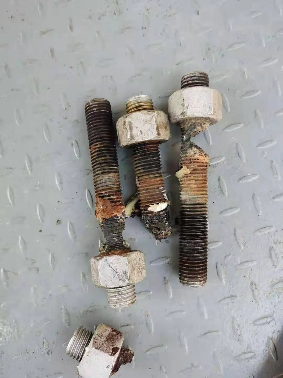

各位海友,干法废酸装置净化工段玻璃钢法兰与内衬阀门连接处经常渗漏稀酸导致阀门腐蚀,请问有什么好的办法吗?
发表于 2021-8-3 14:46:12
螺栓腐蚀
螺栓腐蚀

好的办法就是把垫片选好,保证密封面不发生泄漏。

可以把螺丝更换成钛材防腐蚀的。

垫片垫好,经常检查,提前预防,垫片用软一点的,密封性更好

密封面渗漏是问题的关键,垫片没选好还是螺栓没有紧固好?或者法兰密封面已经损坏了,再好好检查一下吧

按照描述来说,是从法兰出泄露导致的螺栓和衬塑阀门腐蚀,并可初步判断法兰已经不平了,尤其是玻璃钢的法兰,其强度本来就不高,建议适用软四氟垫片。或在玻璃钢法兰背面外加一个活套法兰,对法兰进行增强,并更换垫片。

确实衬塑阀门法兰已经存在缺陷了,目前已经更换新的阀门、垫片、螺栓,但还是有泄露,估计玻璃钢法兰变形了

是稀硫酸
