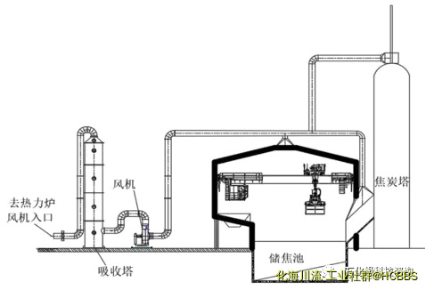

中钢天澄针对石化企业目前采用敞开式冷焦处理流程的情况,对废气来源、废气综合治理系统的选择、废气治理工艺的选择、设备布置等进行了统筹考虑,在不改变主体生产工艺的前提下,采用"焦池密闭+废气收集与处理+智能行车抓焦"的工艺路线。对焦池进行封闭,在位于焦池封闭顶部、焦炭塔顶部以及溜焦槽设置中钢天澄具有自主知识产权的、可移动式翻盖抽风罩及多点风量平衡系统,以最小的风量实现装置现场无组织排放废气的有效控制。收集后的废气经吸收处理后,将剩余含VOCs尾气焚烧处理,实现废气达标排放和绿色生产,且显著改善生产及周边环境,消除了周边环境中的异味。该项治理技术可确保环境治理效果达到国家相关环保要求,且投资省、安全性高、可靠性强。 image.webp

1、环保治理效果好
有针对性的选用合适风量对废气进行收集,能有效保证密闭空间内的废气收集效果;尾气经过吸收塔处理后就近送至焦化炉内焚烧处理,可确保颗粒物、硫化氢、VOCs气体的达标排放,满足国家环保排放标准的不断升级。
2、工艺改动小,安全稳定,可靠性高
中钢天澄技术在最大程度上保留了原有焦化生产工艺和装置不变,不新增故障点,维修工作量小。
3、智能化解决方案,安全、可靠、高效、健康
将现有普通行车升级为智能化防爆型行车,系统能自动完成延迟焦化除焦全周期的工作。实现无人值守控制,操作更安全,运行更加稳定,抓焦效率高,职工身体健康更有保障。
