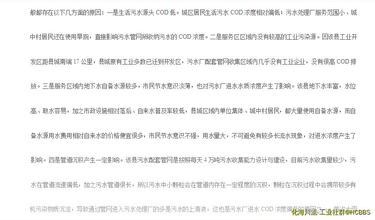

污水处理厂的进水口看数据有些偏低,比如cod偏低的很明显,排除cod检测仪,cod快速消解仪等设备问题,因为新设备都是刚调试好的。难道是因为管道沉降吗?管道沉降大概会产生多大的影响呢,现在不太确定还有没有别的原因?
