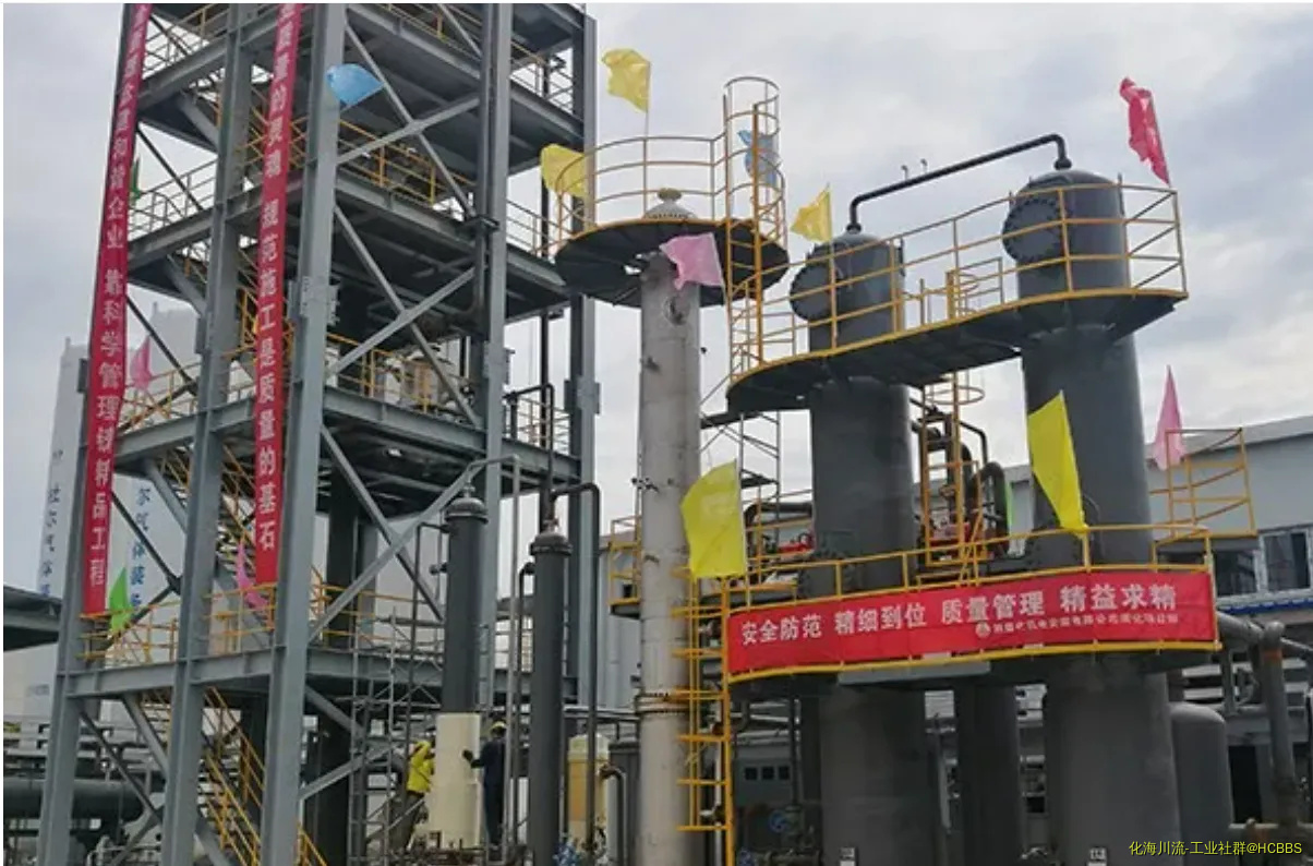

6月25日
经过为期三个月的紧张有序施工,科伟公司五万吨二氧化碳改扩建项目在原办公楼和冲瓶间的空地上,巍峨矗立起一座座崭新的各种罐体,现场压缩机厂房、冰机厂房吊装已接近尾声,塔座上彩旗飘飘,一条条横幅在风中鲜艳夺目。
