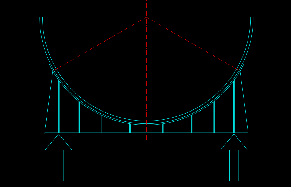

如下图,设备用的是这样的运输支座,到码头不用再找吊车,在箭头位置放2个千斤顶,将设备顶起来,车板进到支座下面,这样的支座筋板、底板、腹板给多厚?怎么计算?有遇到过的么?

可以参考卧式设备支座进行设计计算吧

首先,我们设备运输要求必须出这种运输支座,即使用吊车装卸也需要出这种运输支座,只不过底板两边不用给这么宽。
其次,这种方法我们已经用过几次了,都没什么问题,我没有去过运输现场,不过也没听说码头现场对这种装卸方式提出过什么异议,之前给的运输支座都比较厚,30-50厚的钢板制作的,厚度是拍脑袋给的,每次设备重量不同,想算算到底需要多厚的钢板,所以才问如何计算。
再就是这种方式不是我独创的,我至少知道还有2个厂家都用过这种方式运过大型设备,具体哪家就不说了,也都不是小厂,而且运的设备也都不小,他们一家是找运输公司给的相关尺寸,另一家好像是找人计算的,我们有台内径5米,厚度290的设备在现场施工时也用的这种方式运的筒节,现在我只想问问有没有人知道怎么计算,不想每次都拍脑门给。

受力应该不太一样,常规支座是整个底面都受力,这种在架上千斤顶时候是中间悬空的,只有两端受力。

不知道你们有没有发现,鞍座计算里面没有底板计算哦,计算的是筋板和腹板的组合截面,其实垫板一般也没算,因为不作加强用

你这个结构需要通过力学来算,力的传递,然后根据底板受力点大小来算应力

或者,直接简化计算,整个设备加鞍座的重量就被几个千斤顶给支撑,那接触面的压应力(姑且就这么叫吧)可以算吧?这个不是标准正确算法,不对的话请不要喷

这样的运输鞍座,大型制造厂都用过吧,只是估计大都没有计算,凭经验制造。真要计算的话得应力分析吧?

我做过,只需要按卧式容器计算支座。顶起来的时候顶的上面放一个木方传力。计算方法就是卧式容器支座计算。没有什么特铢的。

支架的底板需考虑支撑点处剪切力

取标准鞍座就行了。不放心就按卧式容器鞍座校核一下。需要注意的是,因为运输鞍座不与设备焊接,也不与板车焊接,所以稳定性较差,

由于中间是悬空的,我们之前用的都给加厚了许多,至少都加到30-40厚,怕中间塌腰,全靠经验,也可以说靠拍脑门,心里总没底,给薄了怕出事,给太厚还台浪费。

只要不省略中间腹板,就问题不大,实在不行,家里放四个墩子试一试就知道够不够了,既然都需要运输鞍座,就多做几个规格的,直到试验至撑不住的厚度,反正即使撑不住的运输鞍座,也可以用来运输比较轻的设备,不会造成浪费的。
