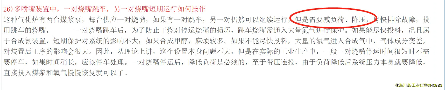

[讨论] 看到一个资料,多喷嘴一对烧嘴停车了,另外一对也要减量?
18.2K |18
image.webp 为什么?  为什么不加量

防止干烧温度对停运烧嘴的影响

停运一对烧嘴烧嘴不是通氮气保护着,降负荷,炉内温度也不会降低多少?  详情 回复 发表于 2021-7-29 14:53

四侧烧:一对烧坏了,炉内四侧旋转的流场不存在了,有烧坏炉体的可能,降负荷是必须的

降低负荷了 就能避免吗?  详情 回复 发表于 2021-8-2 14:01

降低负荷了  就能避免吗?

不能完全避免,可能性会低很多  详情 回复 发表于 2021-8-3 09:29
