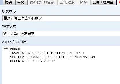

aspen小白,想请各位大神帮忙看看,换热器怎么不换热啊?

图片在这里,昨天好像网络不好,才发现没有上传图片

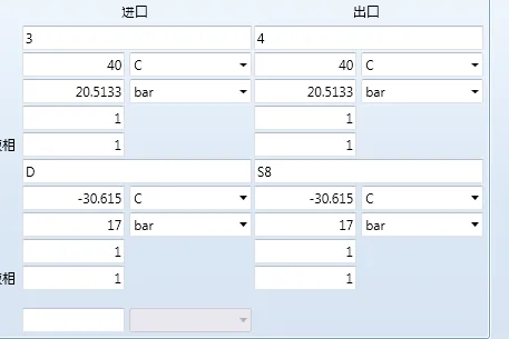

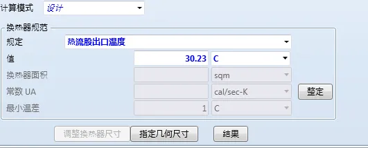

你有没有试着把相态数据删除测试下
发表于 2021-7-23 09:16:00
Positiv_cmmETVIP会员 VIP会员 | 显示全部楼层       最后访问IP山东省
而且你的两种流体的进口温度和出口温度都一样,应该没有什么温差,哪里来的结果?如果你是用aspen plus 想要冷相出口温度的话,你就把2.png中对应的数据删除
