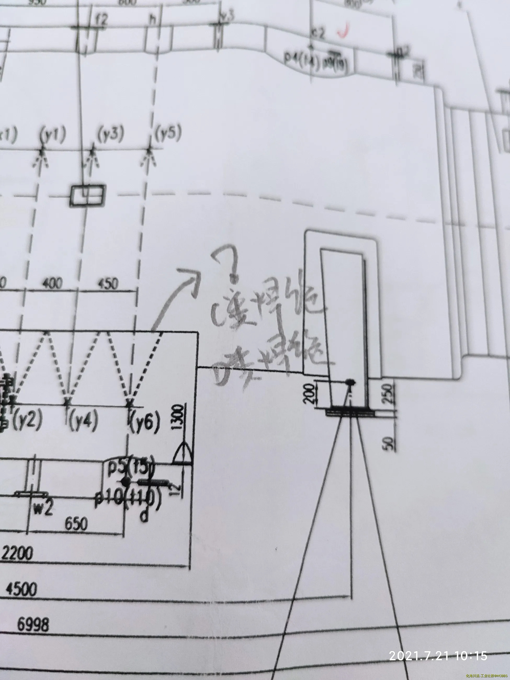

[讨论] 请问各位老师,上面焊接接头是C类还是类
3.5K |14
qzn165_WGZLVIP会员 VIP会员 | 显示全部楼层 |阅读模式       最后访问IP山东省

看不出是什么东西,确定不了焊缝类型。应该是C类焊缝
发表于 2021-7-21 10:49:19
就是筒体下面焊了一个钢板卷成的半圆水箱  详情 回复 发表于 2021-7-21 10:55

就是筒体下面焊了一个钢板卷成的半圆水箱
发表于 2021-7-21 10:55:39
热网加热器吧  我们常做 , 但我第一次见过样的 疏水箱   , 我们 都是做疏水井, 用DN800或DN900的 圆的开孔 长度1000多;你这个就是开个矩形孔     按C类。。。这东西都是监检的  不知道 你们怎么计算开孔和补强
发表于 2021-7-21 11:50:43
确实是热网加热器,具体设计的事我不太懂,我个人感觉像D类焊缝  详情 回复 发表于 2021-7-21 11:58

看物料是啥,压力多少
发表于 2021-7-21 12:13:57
焊接接头与物料和压力无关吧  详情 回复 发表于 2021-7-21 15:09

焊接接头与物料和压力无关吧

水包为D焊缝

半圆水箱与壳体角焊缝,D类接头。不管是C类还是D类,对制造要求没有什么影响。

a类焊缝是指容器受压部分的纵向对接焊缝(但多层包扎容器中的层板纵缝除外),此外还包括各种凸形封头的所有拼接焊缝、球形封头与圆筒连接的环向焊缝以及嵌入接管(指接管部位的锻件)与简体或封头的对接焊缝。b类焊缝是指容器受压部分的环向对接焊缝、锥形封头小端与接管连接的对接焊缝(有些明确可规定为a、c、d类的焊缝除外)。c类焊缝是容器受压部件(如法兰、平封头、管板等)与壳体或与接管连接的焊缝、内封头与圆筒的搭接填角焊缝以及多层包扎容器层板的纵向焊缝。d类焊缝是指接管、人孔、凸缘等部件与壳体连接焊缝,这些插入式受压部件与壳体的连接一般为填角焊缝(已规定为a、b类的焊缝除外){:9001:}

D类焊缝是接管与容器的交叉焊缝

确切的说应该是T型接头,勉强划到D类接头

应该是D类接头,不过这种的强度应该怎样计算?分别按圆计算内压?

不就是筒体上开孔焊接一个大方接管吗,就是D类啊,为什么楼上的会说是C类呢?

公司有人定的C类,我不认可,所以征求大家的意见
