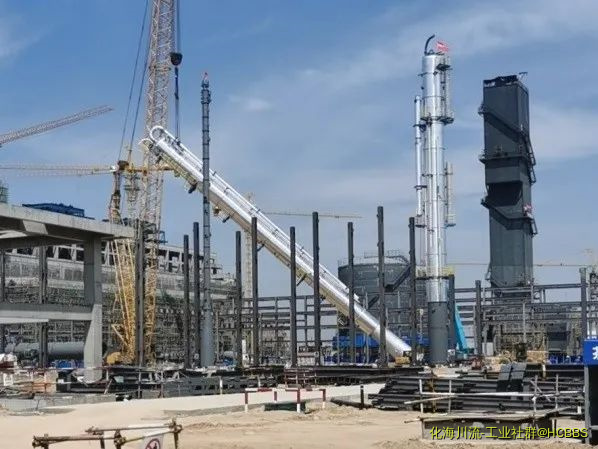

7月15日,由北京石油化工工程有限公司总承包的榆神能化50万吨/年煤基乙醇项目甲醇装置又一大件设备1502-T-104加压塔顺利安装就位。
据悉,该加压塔为填料板式塔,直径2.5米,高43.65米,设备重66.5吨,本次吊装由450吨履带吊主吊,130汽车吊溜尾完成。
此次顺利安装得益于项目组14天的密切配合,梯子、平台、附塔管线、设备本体及附塔管道保温施工顺利,加压塔吊装完成为常压塔到场提供了地面组焊预制场地,确保了项目建设顺利进行。
