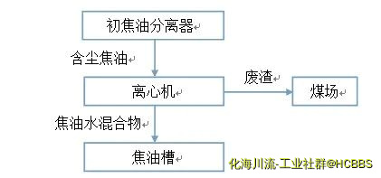

近日,大唐克旗气化中心开展的煤气水分离两相分离回收技改项目全面投用。目前已实现四个系列含尘焦油均不外售,转换售卖的副产品焦油依据投入产出和市场价格,预计可实现年增收1900余万元。
根据修订后的固体废物污染环境防治法,内蒙古大唐国际克旗公司煤气水分离工艺所产生的含尘焦油在新版《固废法》中被列入危废,其售价从每吨600元跌落至120元。
克旗公司的含尘焦油中有将近一半的焦油2#,属于经济价值较高的副产品。只要将这一部分焦油分离出来,就能最大程度减轻含尘焦油价格下降对公司经营带来的影响。
克旗公司将公用中心一台闲置的两相离心机利用起来进行试验。将分离出的油和少量煤气水送入油罐,利用重力沉降将油、水分离,产生的焦油2#经泵送往罐区外售,煤气水溢流至焦油污水槽;分离后的废渣装车返至气化炉燃烧。含尘焦油分离回收技术改造项目从2020年9月29日正式调试。
项目成果:
节约成本。间断排放的含尘焦油在设备内集聚过多时容易造成初焦油分离器搅拌器损坏,平均每年约5台次,且检修环境安全风险因素多。
改善环境。原外售装车管线未能密封,异味散发、焦油溅落,经常造成地面等环境污染。
