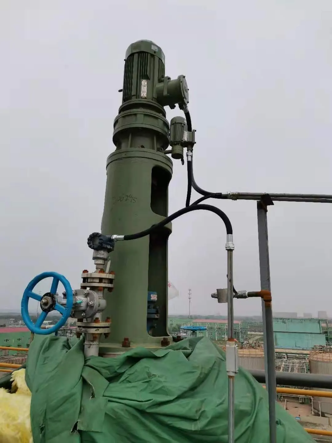

看看这个小电机是干嘛的

油泵!
发表于 2021-7-15 21:36:03
电动阀。
发表于 2021-7-15 21:53:22
搅拌
发表于 2021-7-16 08:05:32
像是个盘车用的吧?
发表于 2021-7-16 08:16:19
上面大电机是主电机,旁边的电机是油泵电机,循环减速机润滑油的
发表于 2021-7-16 08:55:51
下面是个搅拌釜吧?
发表于 2021-7-16 08:56:13
电机带动轴承,轴承带动釜内叶片或者叶轮。。。。。。

底下是刮板

齿轮油泵电机,主电机带动行星齿轮减速机运行,小电机带动齿轮油泵给减速机润滑。

摆线减速机的油泵电机
发表于 2021-7-21 14:49:28
减速箱的油泵电机
