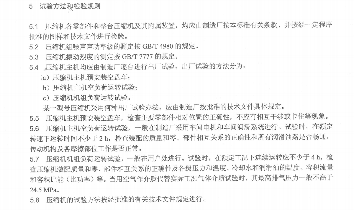

下雨天对往复式缩机试车有没有影响?主要是哪些?有没有相关的标准供参考?已对JB/T9105-2013进行了查阅

室外露天注意气缸内不要进雨水。

雨天空气中湿度比较大,多级压缩容易产生较多的冷凝水,是否对试车有影响

往复式压缩机的涵盖片太大了,有形式的大小、压力的差异、级数的各异,还有介质相态的不同,,,,,。
还是建议要以设备厂家出具的设备使用说明书为依据,它才是你的标准要求。
至于什么天气有什么影响,你要与设备厂家在采购的技术协议上标明你的要求并形成合同。这也是标准,是你对设备验收的标准。
供参考。

空气中的气态水气是不影响试车的,空气经过压缩会产生大量的热,不会使气态水变成冷凝水,需要经过冷却器后才能析出冷凝水,冷却器气程是有排污阀的,

HG∕T 20206-2017 化工机器安装工程施工及验收规范(中小型活塞式压缩机) 第7部分

没影响,管道内不存水就行,最好有个过滤网,

1.下雨天没影响,只要保证压缩机吸气口别进水就可以。(现在的往复式压缩机全是无油润滑的,气缸内不会受影响的,另外活塞环材质为PEEK材质,也不怕水的。)
2.放心大胆干就行。
3.试车的工作1)油系统要清洗干净。(2)联锁要调试正常。(3)电机单试完成。(4)空负荷试车。
(5)负荷试车。(6)联动试车。
