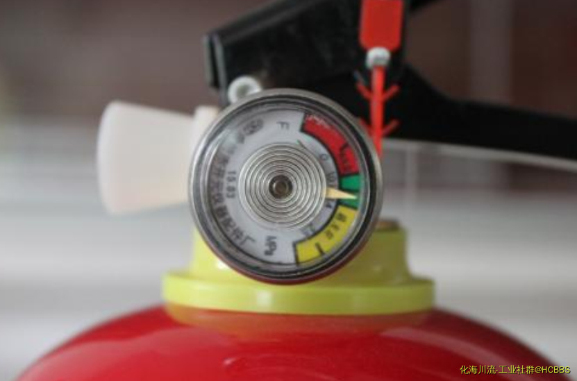

灭火器上的压力表用 红 、黄、 绿 三色表示灭火器的压力情况,当指针在    ?     区域表示灭火器已经不能使用。

红色
解析:
灭火器上的压力表用红,黄,绿,三色表示灭火器的压力情况,当指针在绿色区域表示处于正常状态,可以正常使用。
针指向红色代表压力不够,不能正常使用,灭火器内干粉压力小,不能喷出,已经失效,应该到正规的消防器材店重新充装干粉。
指针指向黄色代表压力过大,易发生危险。应该到正规的消防器材店重新充装干粉。 黄格区是灭火器生产或维修过程中给厂家用到的充气危险区,一般情况下,正规厂家都会充在绿格区,若指针出在黄格区则表示压力过大,有一定的危险性,但并不表示就使用时无效。
压力表一般半个月至一个月检测一次。

红色就不可以用了。绿色是正常的
