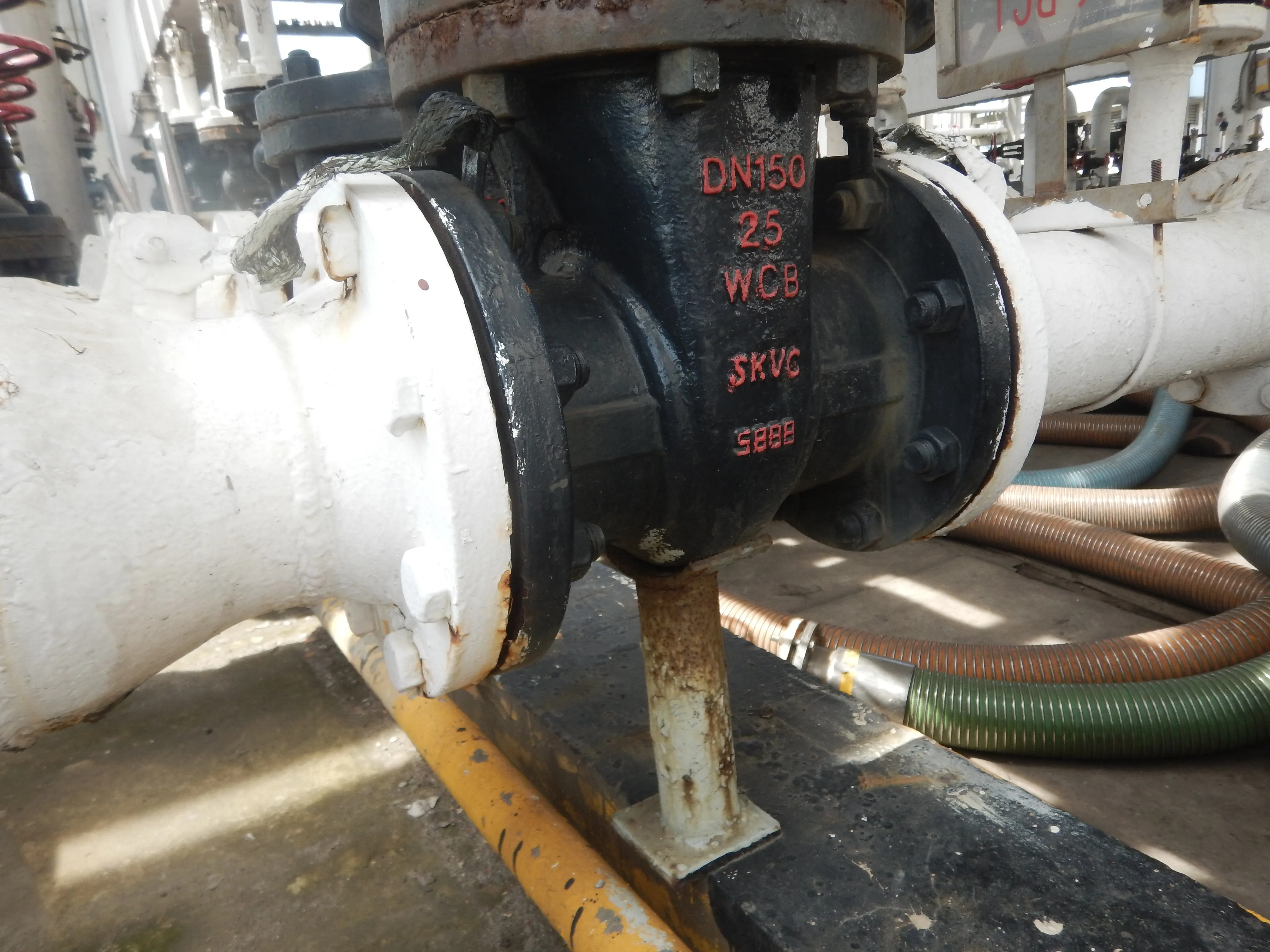

各位,帮忙看看,这阀门加阀托符合吗,由什么规范要求。

不规范,应设置为弹簧支架。

应该在两侧的管道上加装支架

这种阀托,无语。临时支撑?

应该在两侧的管道上设置支撑。

管托应该加在管道的不是阀门的啊

谢谢各位的回复,请教那有无阀门不允许安装阀托的法规规范要求吗?
发表于 2021-7-15 08:02:56
没有  发表于 2021-7-16 10:42
直觉就是不稳定
