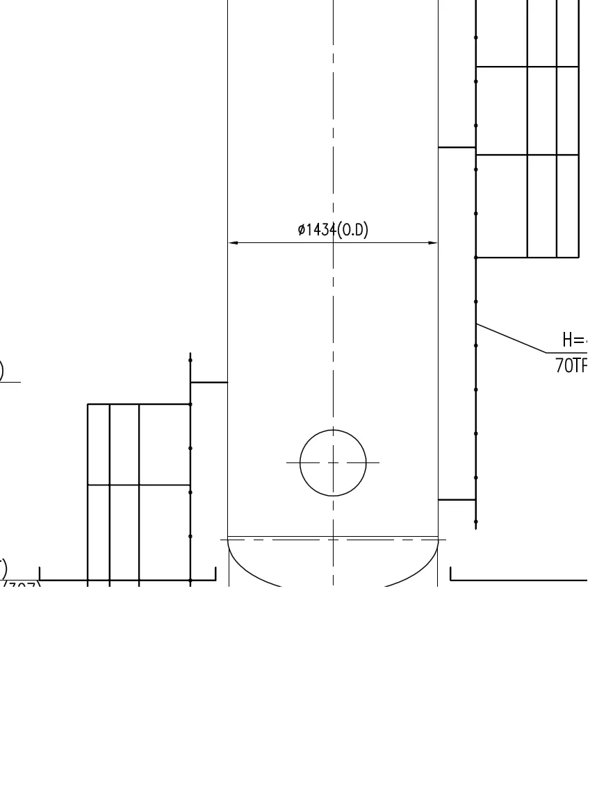

塔斧温度300度,有保温,如果工人爬梯子的话,用手抓踏棍会不会感觉烫手?

具体需要传热计算看是否烫手,一般不会。不过开车情况下不会去爬梯子吧

一般都没事,高于60℃的要求要隔热

看保温做的好不好,一般表面温度不超过50℃

梯子与塔体之间靠连接板和螺栓固定,传热忽略不计,夏天太阳暴晒可能烫手啊!

外保护层要求是外层温度不高于50摄氏度,正常不会烫手

设备外表面温度按要求不高于60度,爬梯与设备的间距加长可解决这个问题,车间巡检按要求带好各种防护,手套等,夏天太阳下栏杆可能60度以上,规范要求黄黑相间的颜色,吸热很厉害,烫的很。

爬梯一般都是与平台焊接,也有少部分是与塔体焊接或螺栓连接。接触面积比较小,传过来的热量较少,而且很快就散发掉了,所以不必顾虑会烫手!
