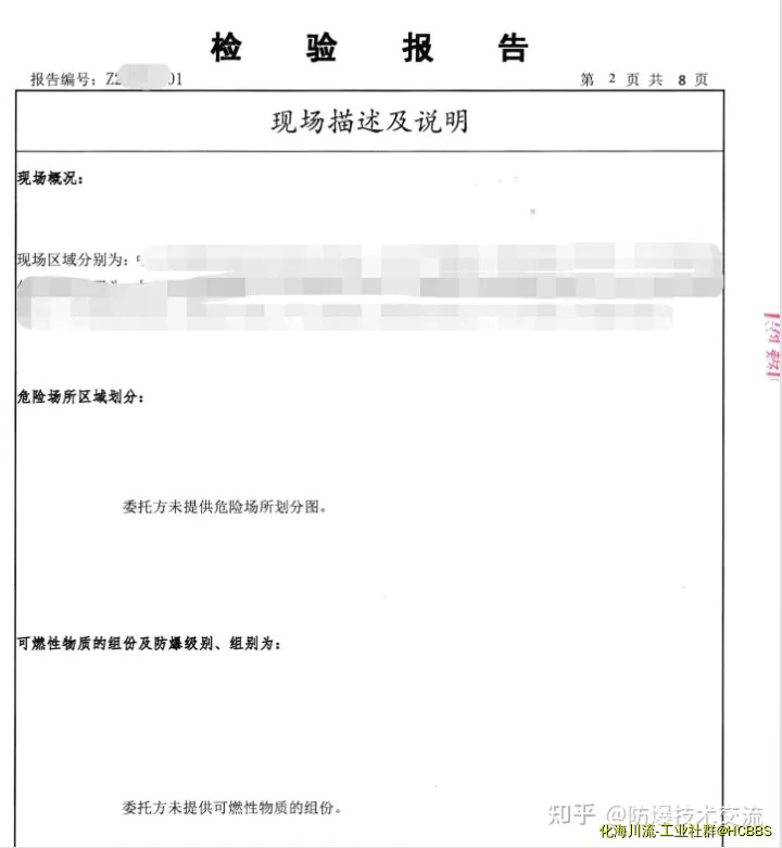

前期评估报价只需提供第2、3、5项,正式开案后、专家到场前则需要提供全部的资料。如果爆炸危险区域划分图和检验区域内易燃易爆危险物质清单不能提供的话,在报告中就会显示,如下图所示,所以企业在项目开案后尽量尽早按照要求收集齐全,实在没有的可以与我公司负责跟进的业务员沟通协商处理。
