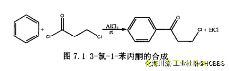

[讨论] 这个反应是危险工艺吗?
8.1K |8
zhanyl628VIP会员 VIP会员 | 显示全部楼层 |阅读模式       最后访问IP吉林省
如题: image.png 请尽可能给出充足的理由!

室温,三氯化铝作为催化剂?应该算不上危险工艺。

单看这一步,不算危险工艺。但是你是不是还要进行下一步反应,高温形成茚同,如果往后做茚同,那就是危险工艺。不往后做,那就不是。
发表于 2021-7-10 15:00:06
必须点赞!该步是典型付克反应,后续就是要做茚酮诶,请指教后续具体哪一步为危险工艺?  详情 回复 发表于 2021-7-11 10:24

zhanyl628楼主 VIP会员 VIP会员 | 显示全部楼层       最后访问IP吉林省
8周94 发表于 2021-7-10 15:00
单看这一步,不算危险工艺。但是你是不是还要进行下一步反应,高温形成茚同,如果往后做茚同,那就是危险工 ...
必须点赞!该步是典型付克反应,后续就是要做茚同诶,请指教后续具体哪一步为危险工艺?
发表于 2021-7-11 10:24:32
点赞  发表于 2021-7-13 10:04
后续属于烷基化反应范畴。。。。属于十八种高危工艺里面的。
发表于 2021-7-12 13:57:53
难道不是付克酰基化、环合、水解嘛?不太理解,请教!  详情 回复 发表于 2021-7-14 09:10

8周94VIP会员 VIP会员 | 显示全部楼层       最后访问IP山东省
我一直认为傅克反应不是危险工艺,但是国家有标准傅克反应是危险工艺,那这第一步就是危险工艺了。往后做,就要无溶剂反应了,自身烷基化,用到熔融的三氯化铝,导热油加热,反应完毕,要放入水中水解,熔融工艺我一直不太敢作。明显第二部危险程度比第一步大。
