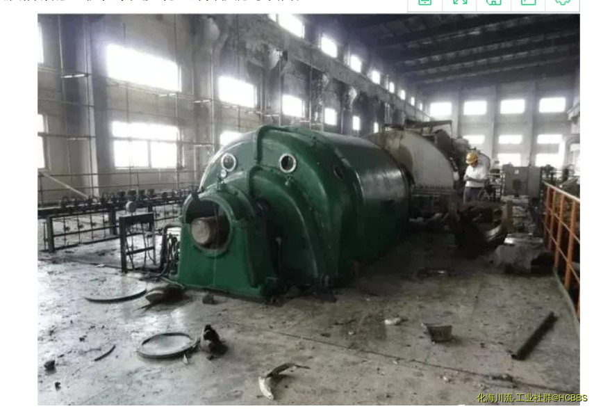

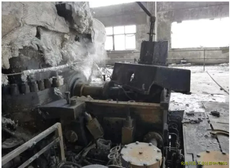

汽轮机超速飞车事故后的机壳 https://bbs.hcbbs.com/thread-3236380-1-1.html (出处: 海川化工论坛-化海川流)  详情 回复 发表于 2021-7-10 21:49
沙漠里的游鱼 发表于 2021-7-9 09:17
7月19日17:00 ,水处理04工段操作工李XX巡检至04-1#汽轮机时,及时发现1号透平(04P1T-1)转速高达610r/m ...
汽轮机超速飞车事故后的机壳
(出处: 海川化工论坛-化海川流)

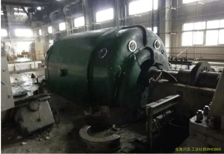

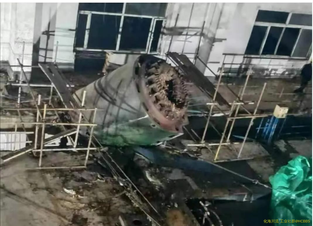

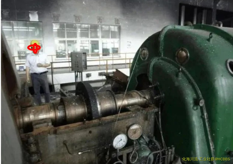

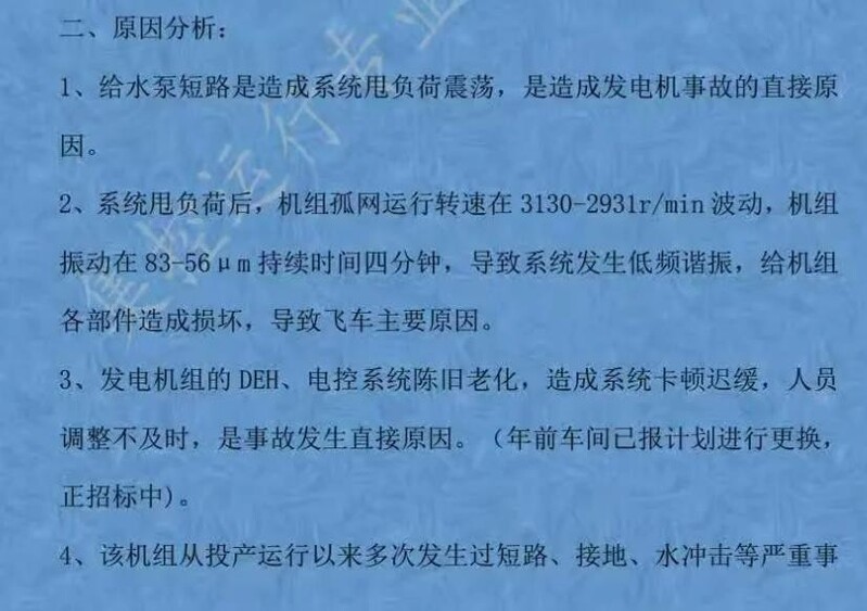

关于汽轮机超速飞车后将发电机直接甩出台位的事故通报 [attachimg]2885416[/attachimg] [attachimg]2885417[/attachimg] [attachimg]2885418[/attachimg] [attachimg]2885419[/attachimg]  详情 回复 发表于 2021-7-10 21:55
沙漠里的游鱼 发表于 2021-7-10 21:49
汽轮机超速飞车事故后的机壳
(出处: 海川化工论坛- ...

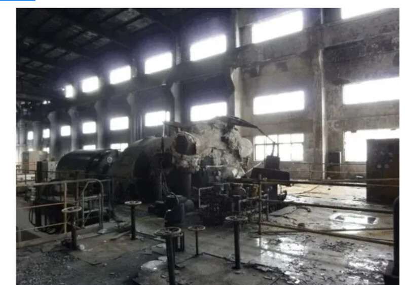

超速事故 | 汽轮机超速爆炸后引发厂房内发生重大火灾
一、事故概况
2015年6月11日20点11分许,位于海盐县沈荡镇工业园区的浙江恒洋热电有限公司汽轮机厂房内#2汽轮机设备爆炸引发厂房内发生重大火灾,接到报警后,消防人员迅速赶赴现场奋力扑救将大火扑灭。

事故经过
2015年6月11日20点10分09秒,电站DCS系统记录的历史数据显示,在#2机组发电机带21MW左右负荷运行中的#2循环水泵发生断电,备用循环水泵没有自动联锁启动,造成#2机凝汽器循环冷却水中断,凝汽器压力从-80KPa开始上升,20点10分50秒凝汽器压力上升到-64.63KPa触发停机信号,停机信号同时送#2机关闭主汽门和发电机出口油开关跳闸。
20点10分54秒,发电机负荷从21MW甩至零,#2机的转速从2993.73rpm开始上升,20点10分57秒转速到3300rpm电超速保护动作信号送出,但保安油压没有释放,汽轮机主汽门和调节汽门没有关闭。20点11分08秒转速继续飞升至4490rpm(超出转速表量程)以上,转速飞升过程中机械超速保护(120%机械超速保护装置)也没有起作用,保安油压始终没有释放,造成主汽门和调节汽门不能关闭切断汽轮机进汽,发生严重超速事故。
20点11分12秒保安油压小于1MPa报警信号才出现,此时#2汽轮机前后轴承箱已发生剧烈爆炸。
根据电厂汽轮机厂房监视录像记录,2015年6月11日20点09分29秒(显示时间与DCS时间不同步)控制室运行人员发现2号发电机负荷瞬间甩至零,其中一名运行主值跑出主控室到就地检查,在接近#2汽轮机头时前轴承箱就发生剧烈爆炸,所幸未伤及人员性命。

事故原因
通过#2汽轮发电机组设备事故现场勘查,收集与分析运行数据检查设备运行和维护记录,以及与电厂设备管理人员访谈等方式,还原了事故发生经过,分析和查找到事故原因。经过调查可以确定电厂循环水泵失电停泵导致凝汽器冷却水中断是本次事故的诱因,在停机过程中#2机进汽阀门没有正常关闭是造成汽轮机发生严重超速事故的直接原因。针对造成本次设备损坏重大事故的这一直接原因,分析认为电厂存在设备运行维护保养不当的严重管理问题,使得汽轮发电机组重要的安全保护装置失效,导致在汽机停机过程中发生事故。
首先,在事故调查过程中,电厂汽机专工无法提供#2机大、小修记录和定期试验记录,使得调查人员无法判断事故前设的安全保护装置的状态是否完好。
其次,在询问电厂汽机专工和运行人员得知,没有进行定期的主汽门门杆活动试验和危急遮断器注油在线动作试验。
再则,在查阅运行日志时发现,事故前#2机油系统的润滑油油质一直不合格,#2机经常出现电负荷波动(负荷晃动10MW 上下),汽机控制系统带病运行处于一种不稳定状态。
发表于 2021-7-25 13:07:41
发表于 2021-7-25 13:08:42
由于上述问题的存在,汽轮机保安系统中的危急遮断器、危急遮断油门、控制电磁阀、主汽门和调节门油动机等安全装置都可能出现油路故障而失效,以及主汽门发生门杆机械卡涩故障。一旦遇到汽轮机出现紧急故障停机时,将造成保安装置不动作,导致保安油压无法释放,汽轮机进汽阀门不能迅速关闭切断进汽,不能安全停机。
在机组停机过程中,因汽轮机进汽阀门没有正常关闭,造成汽轮机转速失控后严重超速,汽轮机超速时机组剧烈振动,汽轮机转子叶片断裂,发电机定转子碰撞扫膛,轴承金属摩檫产生火花造成轴承箱 内润滑油燃烧爆炸。#2机前后轴承箱的润滑油燃烧爆炸造成设备事故范围扩大,火灾殃及相邻的#3机和中央控制室计算机房等设备。
在此次重大的设备事故中#2汽轮发电机组因发生严重超速事故而毁坏报废。因#2机前后轴承箱燃烧爆炸引起生产厂房大面积过火,造成零米层辅机设备和相邻的#3机不同程度受损,其中大火还造成电缆层、中央控制室机房等设备受损。因生产厂房内发生剧烈爆炸造成厂房窗户及房顶受损严重,经初步估算,此次重大事故造成设备损坏的直接经济损失约900万元
