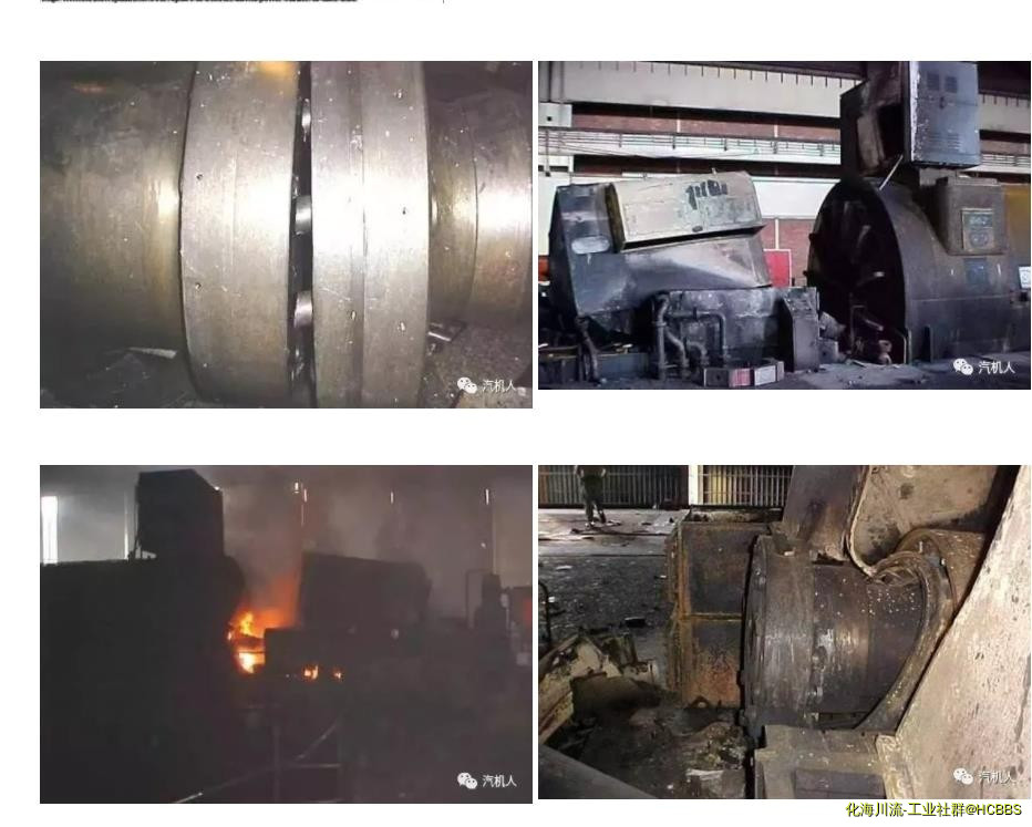

南非ESKOM电力公司的DUVHA电站2011年“2.10”4号机组超速试验时保护失灵汽轮机飞车事故
2011年2月10日,南非ESKOM电力公司的DUVHA电站4号机组在进行超速试验时,各种保护失灵,且负责现场进行手动打闸的人员不在岗位上,汽轮机转数10秒左右就从3000RPM升高到了4500RPM,造成了如图片所示的事故,厂房顶被飞出的叶片或轴穿了个大洞,好在没有伤及其它运行中的5台机组,该电站总装机3600MW,于1975-1984建设。 360截图20210705141149821.jpg

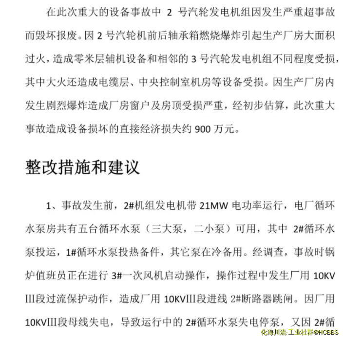

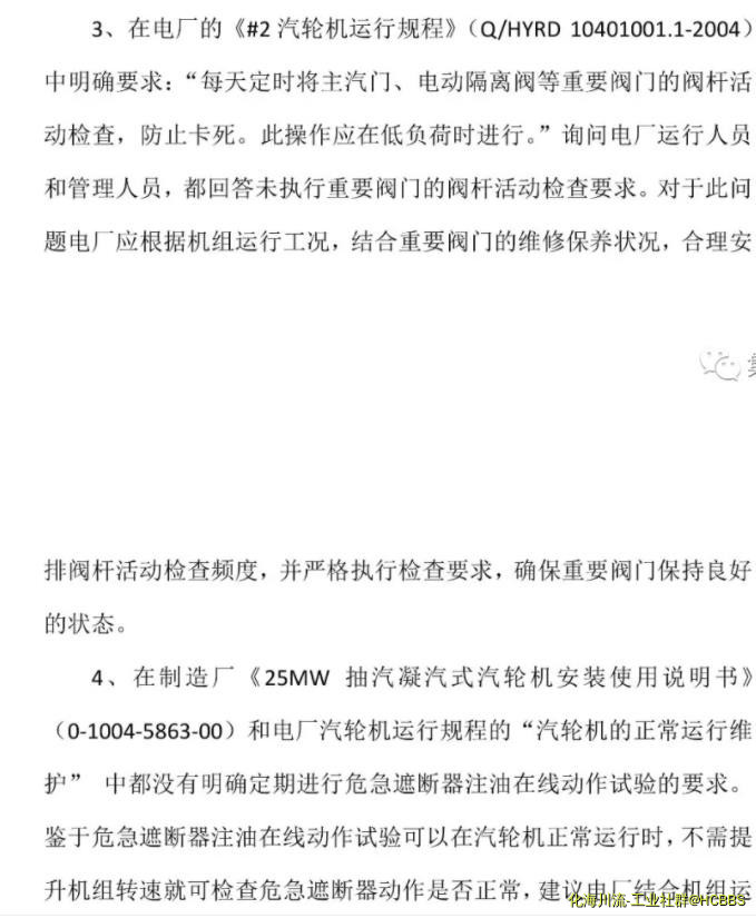

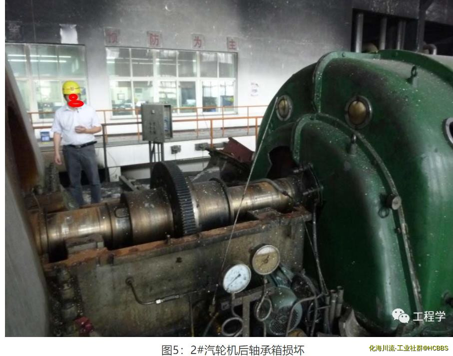

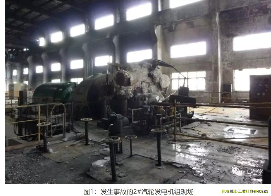

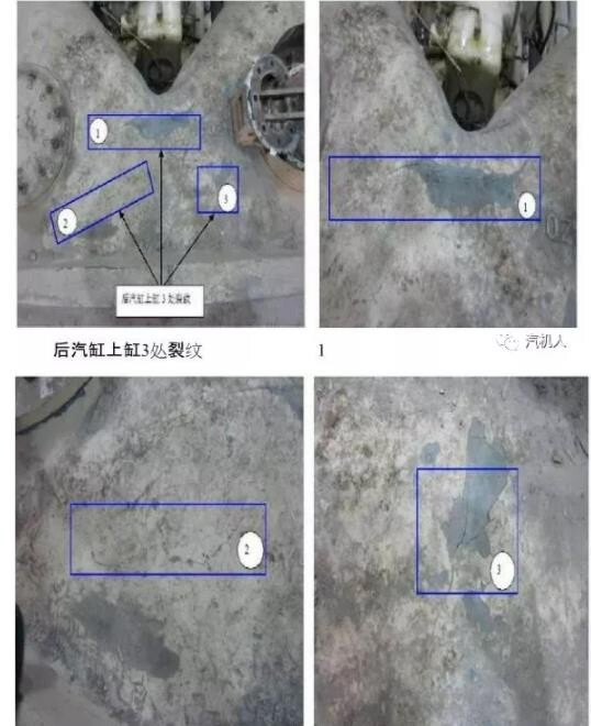

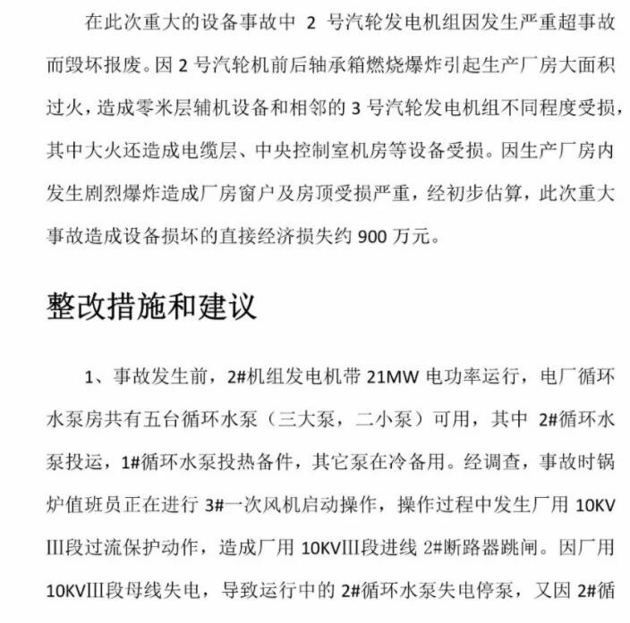

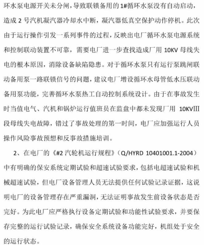

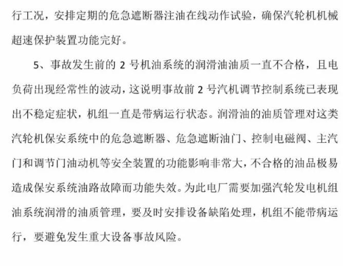

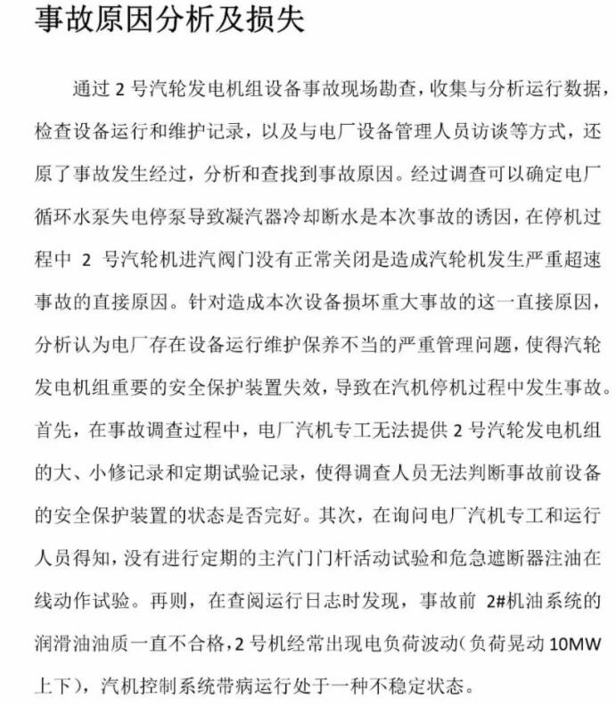

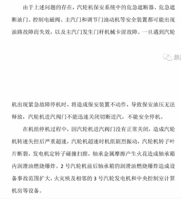

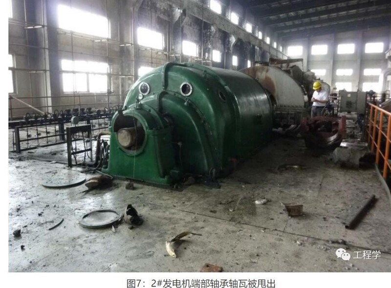

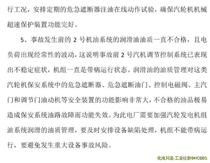

浙江XX热电有限公司汽轮机厂房内2号汽轮机严重超速事故
2015年6月11日20点11分许,位于海盐县XXX工业园区的浙江XX热电有限公司汽轮机厂房内2号汽轮机设备爆炸引发厂房内发生重大火灾,接到报警后,消防人员迅速赶赴现场奋力扑救将大火扑灭。
2015年6月12日海盐县安全生产监督管理局牵头组织了事故调查组,开展事故现场查勘和人员访谈,了解事故发生、现场施救和企业损失情况。
事故发生经过:
电站DCS系统记录的历史数据显示,2015年6月11日20点10分09秒在2#机组发电机带21MW左右负荷运行中的2#循环水泵发生断电,备用的循环水泵没有自动联锁启动,造成2#机组凝汽器循环冷却水中断,凝汽器压力从-80KPa开始上升,20点10分50秒凝汽器压力上升到-64.63KPa触发停机信号,停机信号同时送2#汽轮机关闭主汽门和发电机出口油开关跳闸。20点10分54秒发电机负荷从21MW甩至零,2#汽轮机的转速从2993.73rpm开始上升,20点10分57秒转速到3300rpm电超速保护动作信号送出,但保安油压没有释放,汽轮机主汽门和调节汽门没有关闭。20点11分08秒转速继续飞升至4490rpm(超出转速表量程)以上,转速飞升过程中机械超速保护(120%机械超速保护装置)也没有起作用,保安油压始终没有释放,造成主汽门和调节汽门不能关闭切断汽轮机进汽,发生严重超速事故。20点11分12秒保安油压小于1MPa报警信号才出现,此时2#汽轮机前后轴承箱已发生剧烈爆炸。
根据电厂汽轮机厂房监视录像记录,2015年6月11日20点09分29秒(显示时间与DCS时间不同步)控制室运行人员发现2号发电机负荷瞬间甩至零,其中一名运行主值跑出主控室到就地检查,在接近2号汽轮机头时前轴承箱就发生剧烈爆炸,所幸未伤及人员性命。
