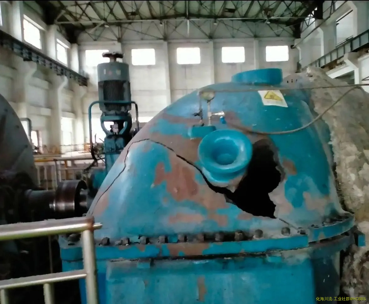

7月3日晚21:15分左右,河北一钢铁厂汽轮机发生飞车事故,根据现场人员描述,叶轮碎片飞出近一百米,厂房房顶彩钢瓦被掀翻,窗户玻璃被震碎。由于现场已经封锁,具体原因不明,目前现场没有人员伤亡报告。该机组7月1日停机,昨天白天机组启动,晚上出现事故。机组运行期间,对空排汽门被打开(有可能是误操作),一分钟后汽轮机飞车。有可能是对空排被打开后,发电机逆功率icon导致发电机主保护动作,主汽门或者抽汽逆止门关闭不严,导致汽轮机超速,最终引发飞车事故。

汽轮机超速事故是由于汽轮机在调速和保护系统故障及本身的缺陷造成的,但往往和运行操作维护有着直接的关系,按不同的事故起因和故障环节,分析讨论。 1. 调速系统有缺陷: 汽轮机调速系统任务,不但要保证汽轮机在  详情 回复 发表于 2021-7-4 13:52
1. 调速系统有缺陷: 汽轮机调速系统任务,不但要保证汽轮机在额定转速下正常运行,而且还保证在汽轮机甩负荷以后转速升高不超过规定的允许值,所以调速系统是防止汽轮机超速的第一措施。如果在汽轮机甩掉负荷以后不能保持空载运行,就可能引起超速。汽轮机甩负荷后,转速飞升过高的原因有以下几个方面。 (1)调速汽门不能关闭或漏汽量大。 (2)抽汽逆止门不严或拒绝动作。 (3)调速系统迟缓率过大或调节部件卡涩。 (4)运行方式不合理或调整不当。 (5)调速系统不等率过大。 (6)调速系统动态特性不当。 (7)调速系统整定不当,如同步器调整范围、配汽机构膨胀间隙不符合要求等。
2. 汽轮机超速保护系统故障: (1)危急保安器不动作或动作转速过高 危急保安器的动作转速一般规定在高于额定转速的10-12%,这是保护汽轮机使其转速不至过分升高的主要保护设备,另外不同的机组还设有规定动作转速稍高于危急保安器的附加保护或电超速装置。如果在汽轮机转速升高时,造成危急保安器不动作或动作过尺原因主要有: ① 重锤或飞环导杆卡涩。 ② 重锤或飞环动静部件不同心,在运行时憋劲。 ③ 弹簧在受力产生过大的径向变形,以致与孔壁产生磨擦。 ④打击板间隙过大,撞击子飞出后不能使危急保安器滑阀动作。 (2)危急保安器滑阀卡涩,无法动作。 (3) 自动主汽门和调速汽门卡涩。

目前现场没有人员伤亡报告。 看机壳这个汽轮机的压力应该不高吧  详情 回复 发表于 2021-7-4 14:43
目前现场没有人员伤亡报告。
看机壳这个汽轮机的压力应该不高吧
