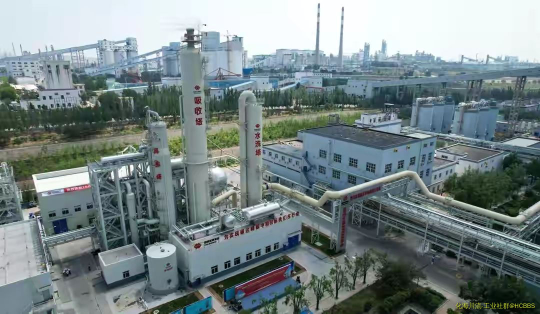

2021年6月25日上午, 国家能源集团国能锦界公司建设的“15万吨/年燃烧后CO2捕集示范工程”一次通过168小时满负荷试运正式投产,并成功举办CCUS技术交流会。陕西省及榆林市**部门、国内知名科研院所、国家能源集团领导、参建单位等共同见证了工程的正式投产,与会领导专家发表现场致辞并就后续工程的连续运行提出建议。
该工程自2019年11月1日正式开工,历经587个日夜奋战,期间克服新冠肺炎疫情影响等众多因素,在参建各方的共同努力和各级领导的关心支持下,最终建成属于我国自主研发的国内最大规模、技术领先的火电厂碳捕集示范工程。
2021年6月9日该项目整套启动成功, 6月25日一次通过168小时连续满负荷试运行,试运行期间产出约零下20℃、压力2.0MPa、纯度为99.5%的工业级合格液态CO2产品。同时,试运期间连续达到八个一次成功(系统受电一次成功、DCS复原试验一次成功、冷态通风一次成功、化学清洗一次成功、热态启动一次成功、整套启动一次成功、产品液化一次成功、装车外运一次成功),为建党百年献上一份具有特殊意义的礼物。

国能锦界公司CCUS项目是国家重点研发计划项目、是陕西省2018年重点建设项目、是国家能源集团重大科技创新项目,试运期间各设备运行平稳,各项运行参数和技术指标均达到设计要求。

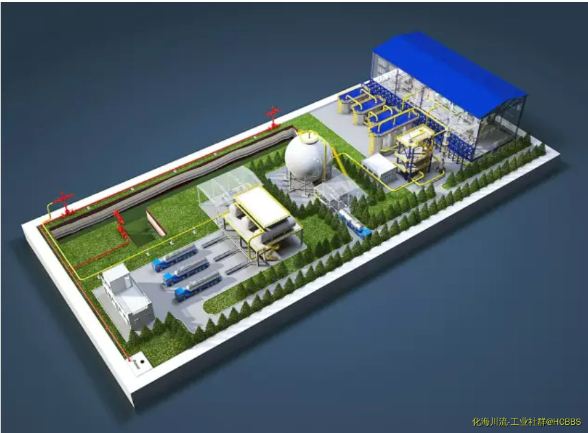

该项目以降低投资和运行成本为关键难点开展技术研究攻关,研发了以新型复合胺为主的吸收剂,兼容相变吸收剂、离子液体的化学吸收法CO2捕集核心技术,创新集成了“级间冷却+分流解吸+MVR闪蒸”的新一代节能工艺,研制了低成本、高亲水性塑料填料吸收塔与高效率超重力反应器,实现了烟气CO2高效率、低能耗捕集吸收。
国能锦界公司捕集生产的液态CO2产品结合当地实际情况全部被消纳利用,主要用于附近油田驱油,工业领域制备小苏打(碳酸氢钠),制备高值化工品(碳酸二甲酯和丙二醇等)

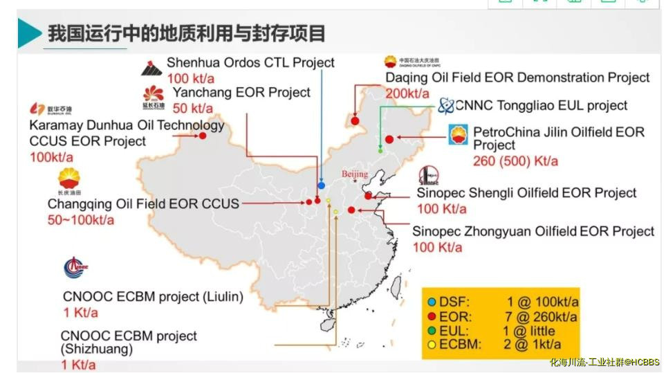

图中所示的是我国现阶段正在运行中的部分地质利用和封存项目。近年来我国CCUS技术虽然得到了快速发展,但与国际先进水平相比仍然存在较大差距,再结合国内外的相关环境分析,我们考虑需要更新中国CCUS技术发展路线图。

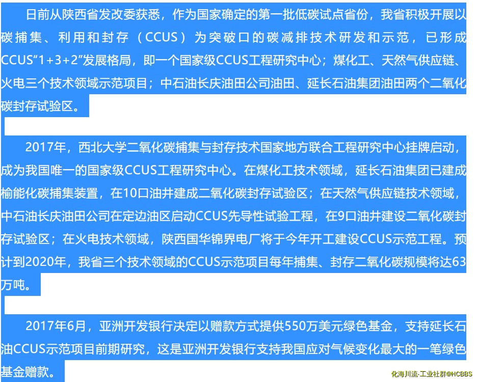

陕西省形成CCUS“1+3+2”低碳发展格局
陕西日报 程靖峰 易碳家 2018-02-11
  日前从陕西省发改委获悉,作为国家确定的第一批低碳试点省份,我省积极开展以碳捕集、利用和封存(CCUS)为突破口的碳减排技术研发和示范,已形成CCUS“1+3+2”发展格局,即一个国家级CCUS工程研究中心;煤化工、天然气供应链、火电三个技术领域示范项目;中石油长庆油田公司油田、延长石油集团油田两个二氧化碳封存试验区。
  2017年,西北大学二氧化碳捕集与封存技术国家地方联合工程研究中心挂牌启动,成为我国唯一的国家级CCUS工程研究中心。在煤化工技术领域,延长石油集团已建成榆能化碳捕集装置,在10口油井建成二氧化碳封存试验区;在天然气供应链技术领域,中石油长庆油田公司在定边油区启动CCUS先导性试验工程,在9口油井建设二氧化碳封存试验区;在火电技术领域,陕西国华锦界电厂将于今年开工建设CCUS示范工程。预计到2020年,我省三个技术领域的CCUS示范项目每年捕集、封存二氧化碳规模将达63万吨。
  2017年6月,亚洲开发银行决定以赠款方式提供550万美元绿色基金,支持延长石油CCUS示范项目前期研究,这是亚洲开发银行支持我国应对气候变化最大的一笔绿色基金赠款。
