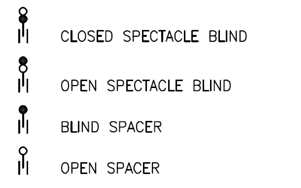

乙烯罐区放火炬阀前PID图纸上设置8字盲板,但现在实际为盲环,这样合适么?

如果PID图纸上显示安装8字盲板,现场却安装盲环,这肯定是不允许的,8字盲板和盲环各自在工艺上的作用不同,我们以前国外项目的PID图例里面是分开表示的,现场安装必须按图纸安装,否则PSSR通不过,楼主提到的盲环应该就是最下面那个

九塔流程VIP会员 VIP会员 | 显示全部楼层       最后访问IP新疆维吾尔自治区
wgqmqez 发表于 2021-07-02 17:57
图纸上为8字盲板,现场感觉是个带巴的盲板。车间说是盲环
手柄上有孔就是环,无孔就是板。

lengxiebVIP会员 VIP会员 | 显示全部楼层       最后访问IP黑龙江省
盲环没有八字盲板实用,如果现场空间允许最好用八字盲板
