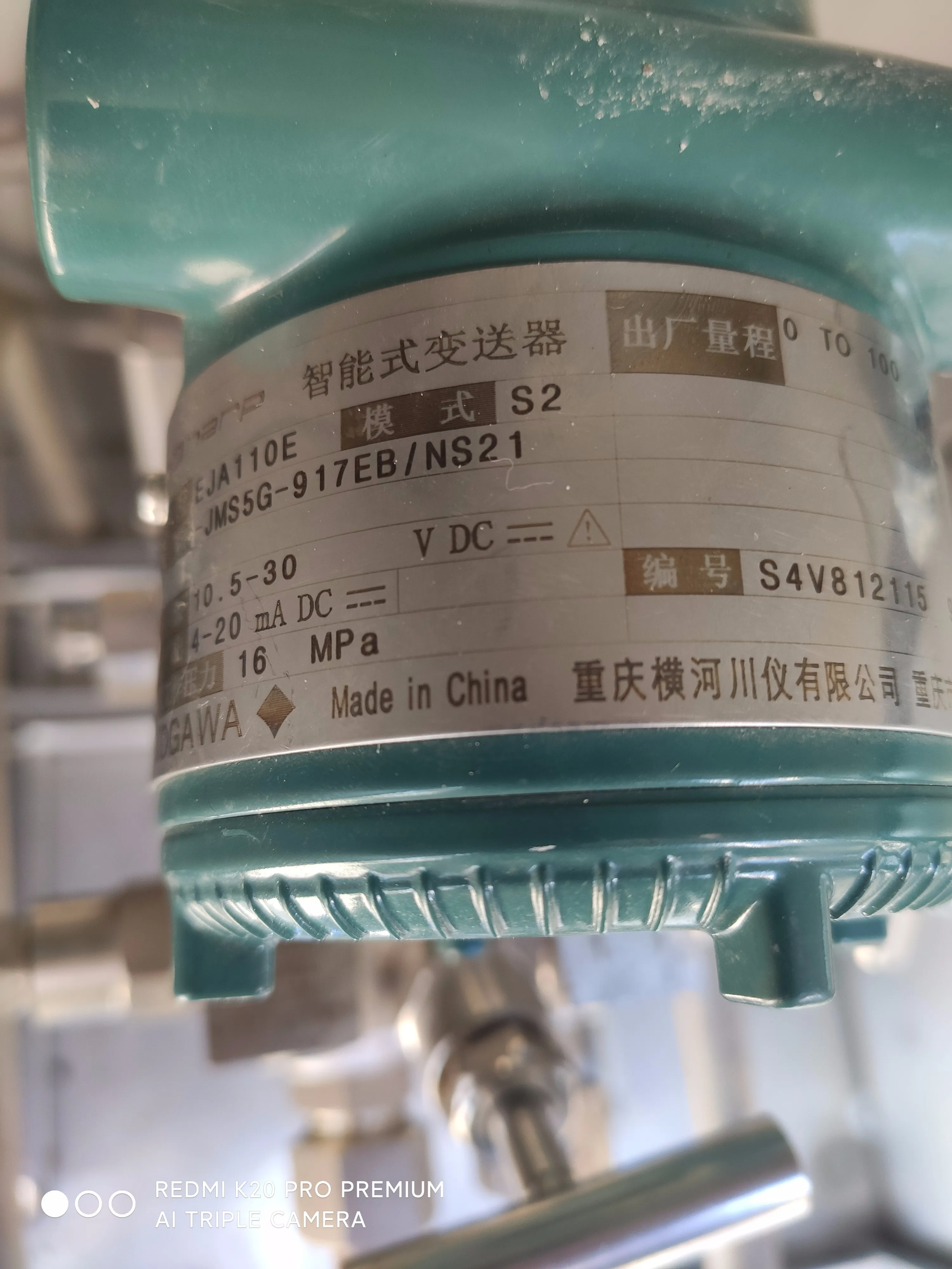

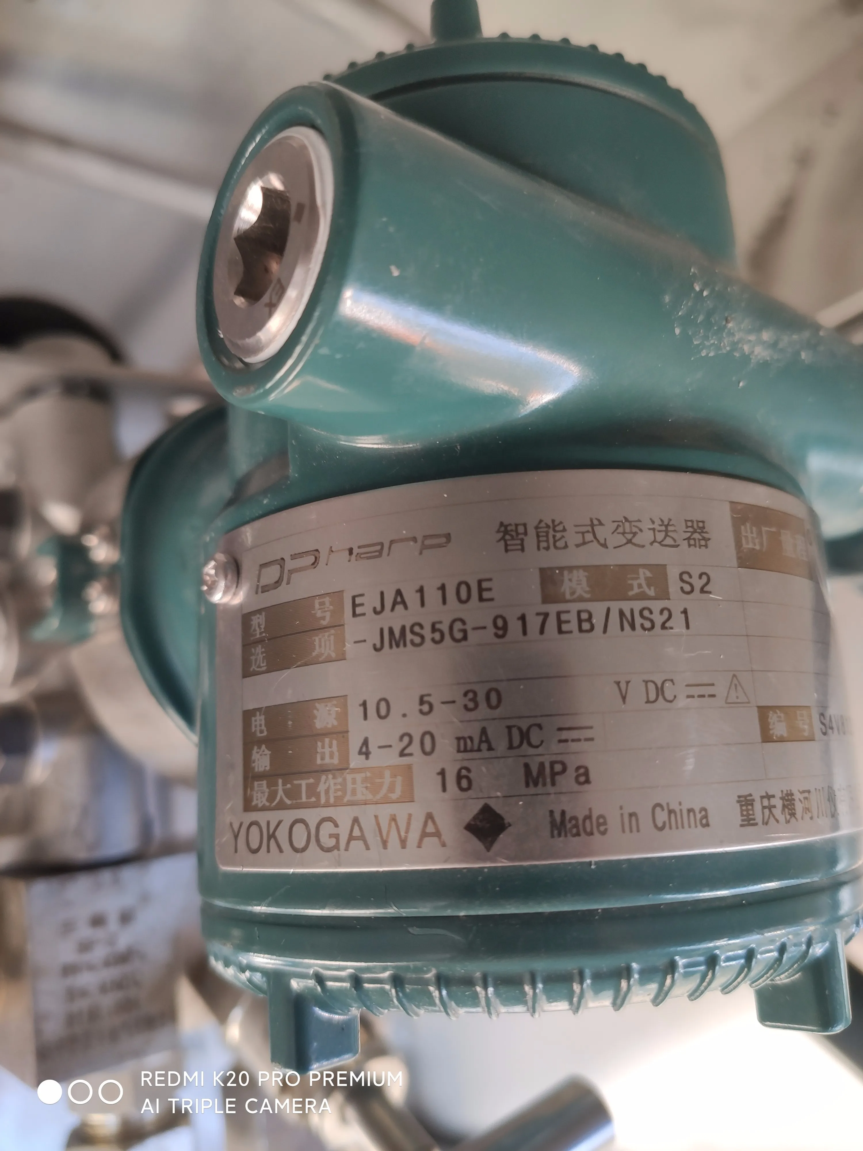

如图差压变送器,1.这个最大工作压力是不是膜盒单侧耐压的最大压力?
                        2.出厂量程0-100kpa是什么意思?可以修改吗?修改范围是多大

最大工作压力是指正负压室都施加16Mpa压力,此时压差为零。代表该表可正常工作在16Mpa压力。该压力也叫做最大静压。

1:最大工作压力是指正负压室都施加16Mpa压力,此时压差为零。代表该表可正常工作在16Mpa压力。该压力也叫做最大静压
2 量程0-100Kpa 可用hart手操器进行 更改  0-100范围内  对应模拟量输出 4-20mA

量程:0~100kpa,范围:-100~100kpa。
选项JMS中,M就是这个意思,啥也不是。

最大工作压力是指正负压室同时都施加16Mpa压力,此时压差为零。代表该表可正常工作在16Mpa压力以下,但不可以单向受压16MPa,否则变送器膜盒会损坏,该压力也叫做最大静压
2 量程0-100Kpa 可用hart手操器进行 更改 测量范围为-100~100之间,但量程不能超过100KPa,
