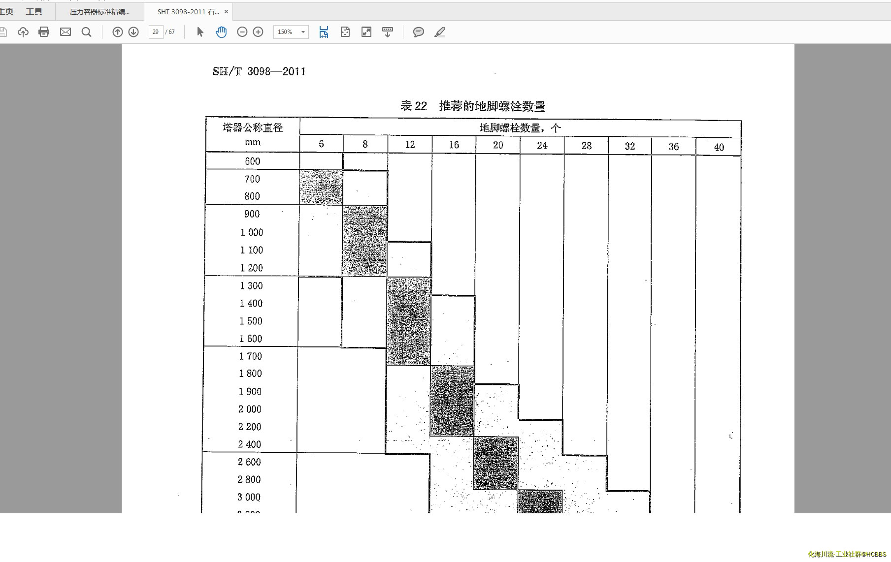

不明白的地方提出来有助于自己的进步。计算的话按题目中的参数无法完成计算,地震、风、偏心载荷等参数都会对计算结果有影响。但是从设计角度来考虑DN2400布置8个螺栓是不合理的,即使计算能算过。按照SHT3098,DN2400的地脚螺栓数量是12~24,推荐20个

螺栓选用数量可以参考这个来选,具体计算结果详见裙座计算书。
