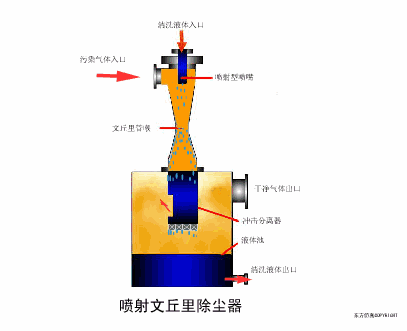

喷射文丘里除尘器

利用虹吸的原理,一般真空泵上用的多。
发表于 2021-6-17 09:57:18
能解释下虹吸的原理吗  详情 回复 发表于 2021-6-17 09:58
felix2866 发表于 2021-6-17 09:57
利用虹吸的原理,一般真空泵上用的多。
能解释下虹吸的原理吗
发表于 2021-6-17 09:58:06
felix2866 | 显示全部楼层       最后访问IP山东省
通俗易懂点的就是负压吸气

shock1224VIP会员 VIP会员 | 显示全部楼层       最后访问IP江苏省
气流在文丘里缩颈处速度变大,根据伯努利原理,此处压力降低,形成负压。

小561VIP会员 VIP会员 | 显示全部楼层       最后访问IP浙江省
主要还是要看里面的液体喷头   它的雾化程度和喷出角度    这2个是最主要的因素
